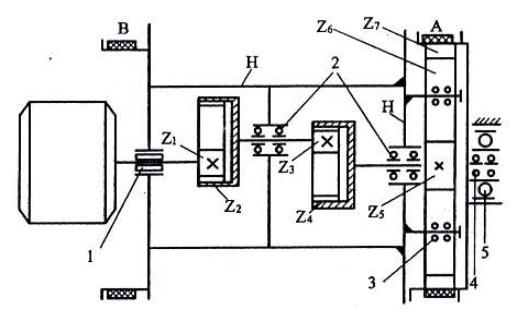

我是大四学生现在在做毕业设计,遇到一个难题。
已知电机的额定功率是37KW,电机的转速是1480r/min,该图是我要设计的运动简图,齿轮Z1与齿轮Z2,齿轮Z3与齿轮Z4的传动比都是2.5,要求着四个齿轮的齿数和模数及其其他数据,我不知道如何去设计。
该结构的原理是用闸A闸住内齿圈Z7 (此时闸B松开),则Z7不动,Z5带动行星齿轮Z6,Z6自转又公转,借Z6中心的销轴带动滚筒H旋筒旋转,此 为滚筒的工作情形。当制动闸A闸住,而滚筒H工作时,整个传动成为行星轮系,行星轮系中的首轮为Z1,末轮为Z7,系杆为滚筒H。
反之,当松开制动闸A而闸住制动闸B时,整个传动成为定轴轮系,这时滚筒不动(绞车制动),电动机与各个齿轮均为空转。)此外我还把给结构中的行星轮系中各个齿轮的数据都算出来了,齿轮Z5,Z6,Z7的齿数分别是86,67,220,模数统一为5,传动比为3.5581.现在要求齿轮Z1,Z2,Z3,Z4的数据。
跪求各位大神答疑解惑哈。
