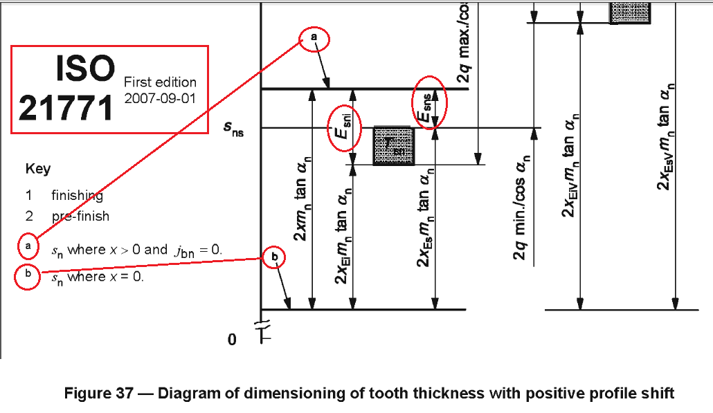

请问郭老,这里的意思是啥意思?变位系数就是xE?
设计有个变位系数(0侧隙的)、为了得到一定的侧隙设计了Esns\Esni,调整机床需要xE。这之间都有啥关系?谢谢!

Esns ---- Esni  对应的变位 , 标准代号与图号 。仔细看看 。

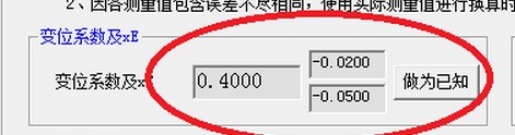

网上那些由测量的 Wk  --  Md  计算的变位
                           都不是 《0》侧隙的变位 x ,而是 XE !!

你的意思是,网上所有的软件都没有考虑理论的Esns/Esni,只考虑了实测值?那怎么才能算出设计者的变位系数?用你的软件可以吗?谢谢!

没有说《所有》,是见到的.
条条大路通罗马 ,何必那么认真呐 !
发表于 2015-4-29 20:14 | 显示全部楼层
找一下log☆的SN2就可以了!
