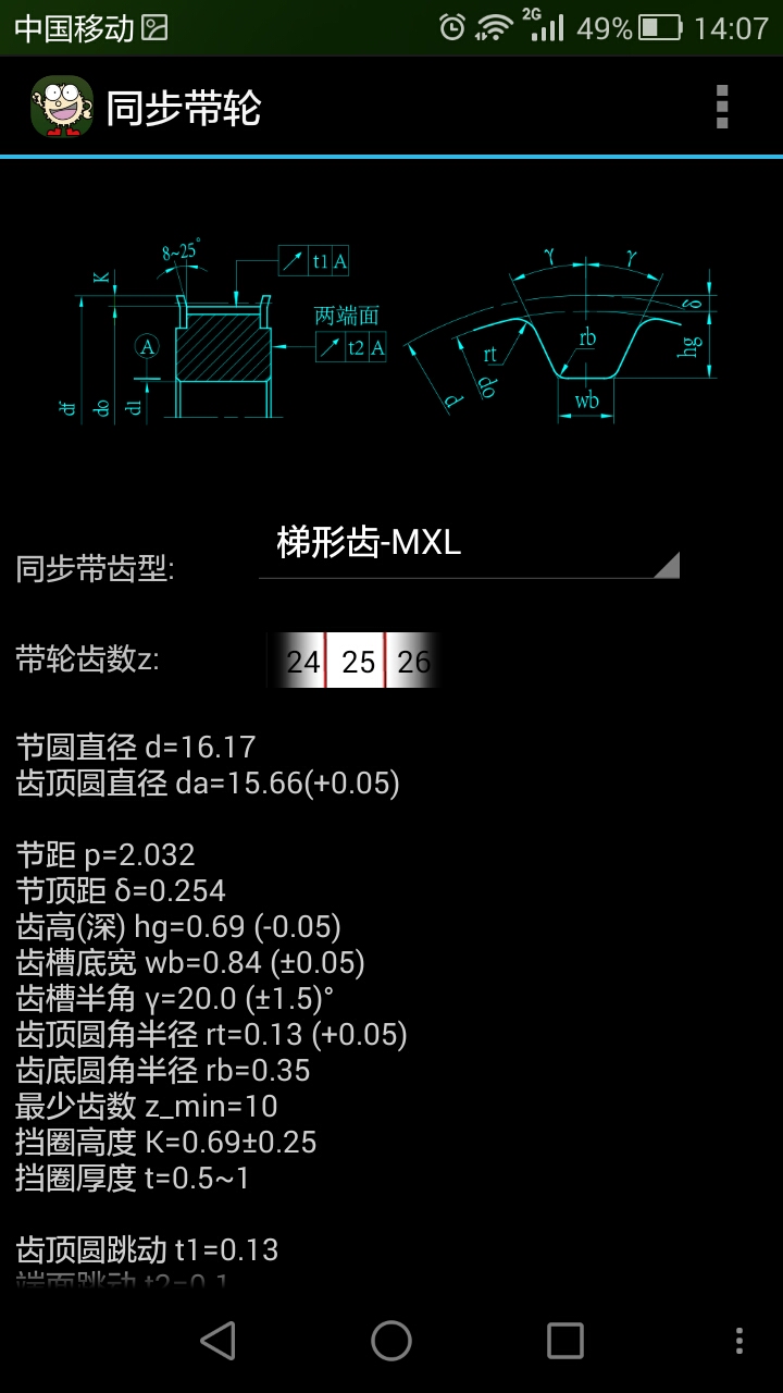

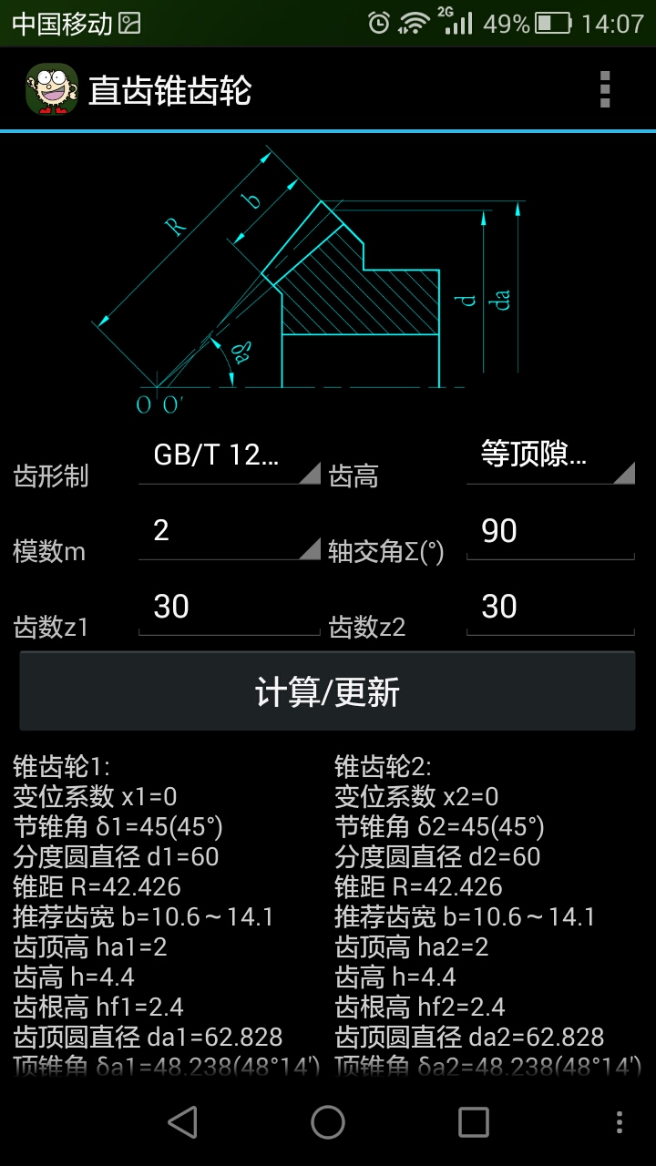

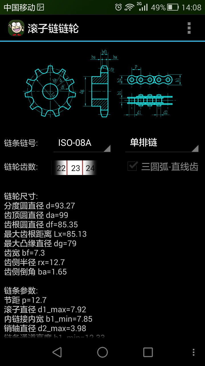

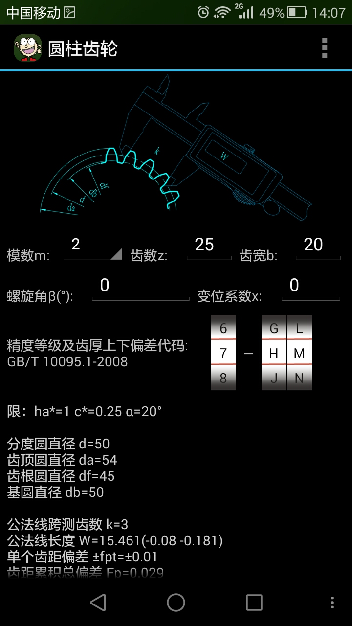

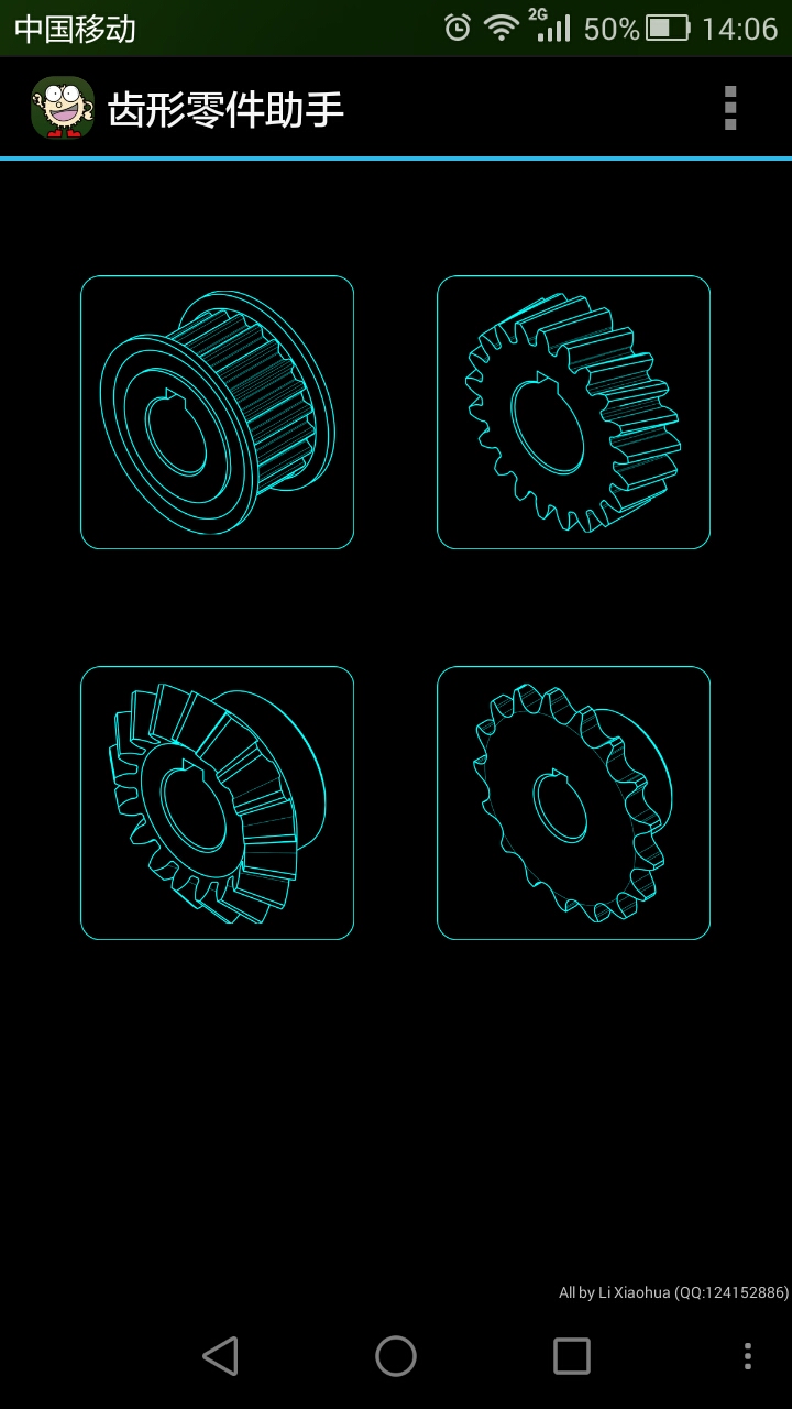

花业余时间编写的手机应用——齿形零件助手(安卓版)
精力有限,主要是尺寸及精度计算、查询,没有涉及强度计算等。供自动化图纸设计、审核时作参考!
无病毒、无广告,免费,请放心安装!本来是自己工作用的,现分享给大家,欢迎拍砖!有问题请QQ邮件(主页右下角)联系。

有缺陷,看了下,圆柱齿轮模数不能随意更改,齿数也有限制,齿顶高系数,顶隙系数和压力角都不能更改,测量公法线齿数也不能更改,要是修改下那就很好了,还是支持楼主!赞个~~
