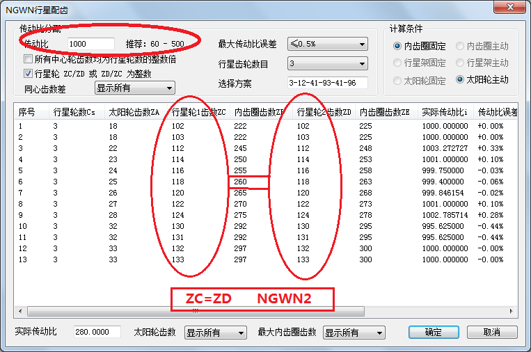

行星减速器输入为角磨机输入,转速在26000-30000RPM。电机功率1500W。输出转速在100RPM。请教给位大神们,这个该怎么整啊

自己顶一下,行星减速器的速比如何分配。是采用浮动的行星架还是轴承固定式的行星架。齿轮,行星架,内齿圈需要什么材料和什么热处理方式比较好

数比 1000 的 NGWN2 你看看 !!  发表于 2015-4-24 17:43

数比260---300  ,  安排 3-4 级 NGW  为好 ;  NGWN2 可以 一级 实现
请郭老帮我配一个速比1000左右的NGW2?谢谢!输入1.2-1.5KW!  发表于 2015-4-24 16:17
发表于 2015-4-24 17:14 | 显示全部楼层
qdtruck  请郭老帮我配一个速比1000左右的NGW2?谢谢!输入1.2-1.5KW!
配齿如下 :
非常感谢郭老的参数!以前不久帮我算了一次了!感觉这个东西比较复杂!  发表于 2015-4-24 20:01
