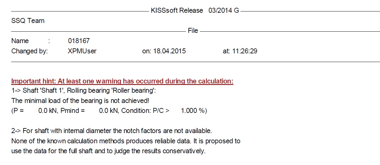

求大神赐教。计算轴时报告中出现的警告该怎么处理?是不是需要换小点的轴承???

说明选的轴承过大,轴承一般需要一个最小载荷保证轴承正常运转(防止轻载打滑,根据轴承手册,一般球轴承当量动载荷需要达到0.01倍的基本额定动载荷,滚棒轴承需要达到0.02倍的基本额定动载荷),可以更换承载能力小一点的轴承,或者对轴承施加预紧力解决轻载问题。另外,kisssoft中对于轴的危险截面的校核一般对于实心轴,对于空心轴尚没有准确计算方法,你可以根据实心轴校核,然后把空心轴截面换算一下,安全系数,乘以一个截面面积系数就行
