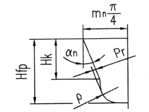

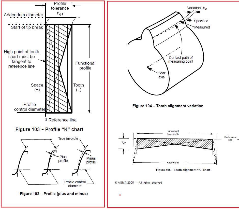

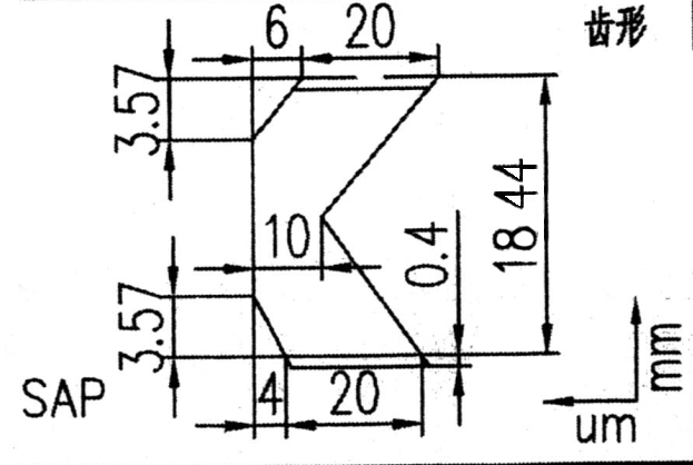

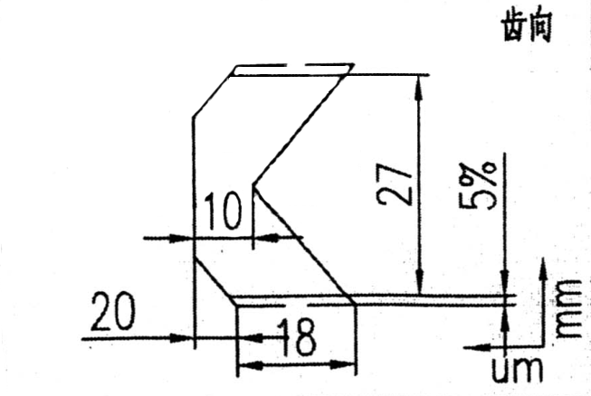

如题,齿轮参数里面的这两张图怎么看!工艺要求按此图进行检测,各项参数如何解释,请大神赐教~(菜鸟请绕道)

第1张是用于订购磨前滚刀用的,pr是留磨量。——就是先用滚刀粗滚,给磨齿等后续工艺留点加工余量。
第2张是齿向修形图,是K型的,一般可以根据此K形图的中间线做一定的鼓度。——这种齿轮一般叫做鼓形齿。
第3张是齿形修行图,是π形图。是要去你精加工的时候对齿形做修凸,实现点接触,避掉顶啮!
后面的两张都是为了降低噪音!
发表于 2015-4-25 10:43 | 显示全部楼层
AGMA 1102-G05
