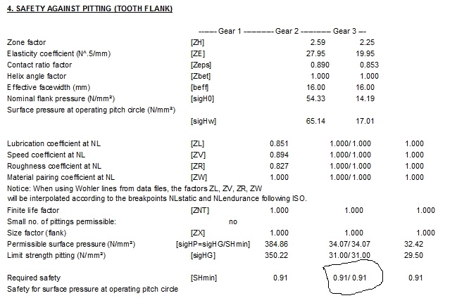

请问论坛里面有人知道行星轮系为什么用KISSOFT 算出来 有连个安全系数? 这代表什么意思?
 楼主| 发表于 2015-4-14 14:31 | 显示全部楼层
 楼主| 发表于 2015-4-14 14:33 | 显示全部楼层
有人知道画圈里面的两个需求参数是什么意思吗?谢谢 ,急需求解!
发表于 2015-4-14 21:01 | 显示全部楼层
个人以为,前一个是指行星轮和太阳轮啮合时的齿根弯曲安全系数,后一个是指行星轮和内齿圈啮合时的齿根弯曲安全系数。
 楼主| 发表于 2015-4-15 09:17 | 显示全部楼层
恩,非常感谢你的回复,很有道理,我再研究一下;
