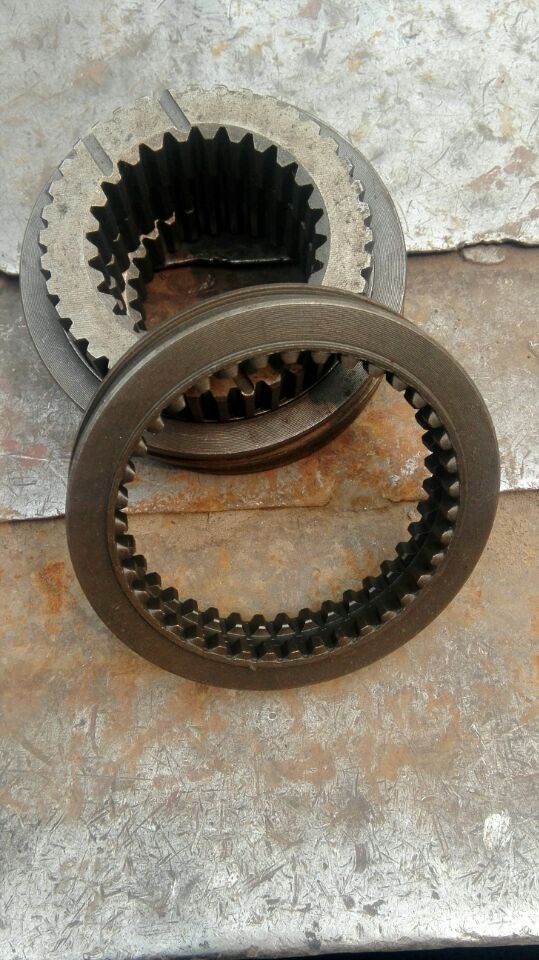

这种啮合套的倒锥齿是怎么做的?用的什么设备?
发表于 2015-4-14 10:03 | 显示全部楼层
冷挤或插齿。
发表于 2015-4-14 11:36 | 显示全部楼层
先机械切削,然后滚碾,挤出小锥度。
发表于 2015-4-14 12:51 | 显示全部楼层
样品是插齿的
发表于 2015-4-16 09:09 | 显示全部楼层
那两端倒锥齿是分别加工的,类似于铣车上加工伞齿轮的工艺了。
发表于 2015-4-17 22:00 | 显示全部楼层
插齿就可以做,精度完全满足装配需求。
发表于 2015-5-2 18:29 | 显示全部楼层
插齿可以加工。
发表于 2015-5-6 12:22 | 显示全部楼层
旋分加工效率高
发表于 2015-5-6 12:25 | 显示全部楼层
效率高的还是旋分加工。
