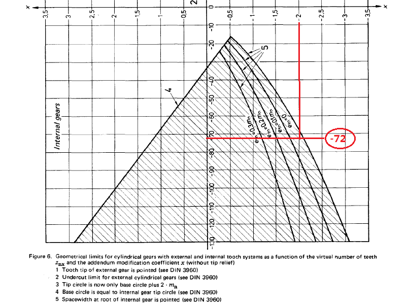

      各位大侠好!刚接到客户内齿轮,直齿的,齿数72,变位系数是-2.0127,也就是比标准内齿M值加大方向变位,这让我汗颜了,不是说变位系数正常取不大于1吗?客户图纸怎么能出这么大变位系数的图?这插齿刀各位能做吗?能做这插齿刀的可以留下您的联系方式,

我们目前生产的行星减速机的变位系数接近-2了。齿槽已经很尖了!上参数看看再说!
发表于 2015-4-6 17:27 | 显示全部楼层
72齿 , 绝对值那么大(楼主说了,是 M 增加的方向), df 处 很尖很尖啦 。
翻看 DIN 3993-1  第三页 , 好像原始设计不怎么地 !

变位大小 受齿顶变尖制约 , 变尖又与齿数多少紧密相关 !
下面的图 是 DIN 3993-1 的 。
