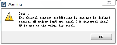

各位:
图纸提示是什么意思,求解!
发表于 2015-4-3 10:41 | 显示全部楼层
截屏发过来看不见怎么反馈信息
发表于 2015-4-3 11:30 | 显示全部楼层
看不到你的图和参数?
发表于 2015-4-3 21:52 | 显示全部楼层
这哥们,你重发一次吧,没看到你发的是什么
 楼主| 发表于 2015-4-13 16:02 | 显示全部楼层
请看这个是什么意思
发表于 2015-4-13 16:36 | 显示全部楼层
材料选的不对!

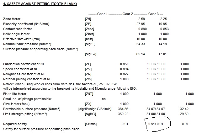

 楼主| 发表于 2015-4-13 19:07 | 显示全部楼层
请问这张图片中画圈的安全数据怎么会有两个,后面一个代表什么意思
行星轮与太阳轮/行星轮与齿圈  发表于 2015-4-13 20:30
发表于 2015-5-11 14:53 | 显示全部楼层
前面的应该是太阳轮与行星轮的安全系数,后面的是行星轮与齿圈计算的安全系数
