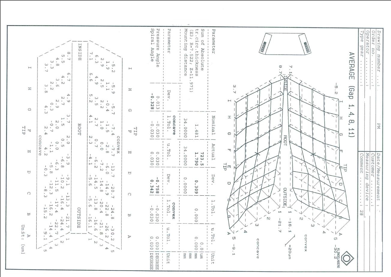

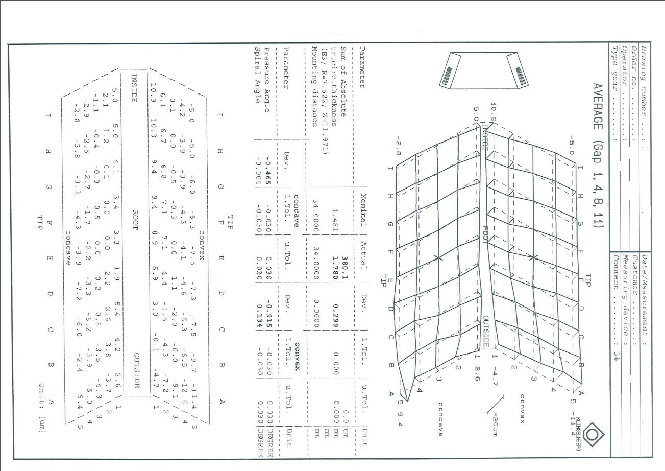

求大神解释P26扫出的齿面拓扑图该怎么判定是否符合图纸要求???

1.kimos
2.图纸压力角.
发表于 2015-5-16 22:03 | 显示全部楼层
第一份检测报告看是螺旋角误差较大或是创成不完全,第二张压力角稍微差点,p26齿形检测仪报告主要体现是理论值与实际值的误差,螺旋锥齿目前都没有个标准,所以很难定出理论值,如果用kimos计算出参数做为标准,检测齿轮的结果参考意义会大些,但是kimos只针对等高齿制的螺旋锥齿轮(克林贝尔格),对格林森齿制的计算并不合适,不知道您是用的那种标准检测的。
发表于 2015-5-21 09:42 | 显示全部楼层
和名义数值比较,一般厂家都不具备KIMOS,和自己的标齿比较
 楼主| 发表于 2015-6-4 15:30 | 显示全部楼层
格里森制的,所以测了等于白测?
发表于 2015-6-5 08:14 | 显示全部楼层
除了安装距 你们的齿轮什么都超了  还搞毛啊
