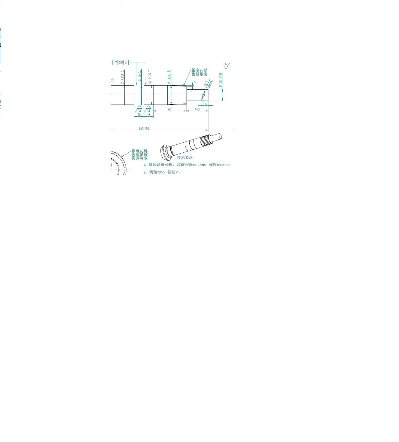

发表于 2015-4-2 11:55 | 显示全部楼层 |阅读模式
亲,有没有人知道锥度花键是怎么加工的?
想破脑袋也弄清。

应该是锥底渐开线花键,滚刀外径有锥度,滚齿时双向走刀(轴向+切向)即可实现。四十年前干过。

发表于 2015-4-13 12:00 | 显示全部楼层
在普通的滚齿机上装切向刀架,并且与轴走刀用挂轮连接实现联动,可加工。当然也可用数控滚齿机,但带锥度外径的滚刀是必需的。
原设计的理念是锥面定心并楔紧,齿侧传递力矩。实践表明此方法并不好,由于齿侧间隙和内花键齿圈跳动的原因,力矩大时正反转时,锥面脱离,连接失效。新设计不建议采用。不如齿侧定心的锥花键连接。
发表于 2015-4-13 17:23 | 显示全部楼层
这类花键一般是45度左右的大压力角花键,在数值上是可以用直边花键取代而非必须渐开线花键的,如果不具备专业齿轮机床的企业,也可以计算出法向轴面齿形,用小的刀具进行单齿分度,在普通万能铣床上按要求调成齿根锥度,用分度盘摇出来,铣熟练了,产品也是很高的,故人工成本也较低,在这之前,最好向用户要一个配偶件,作为生产时的检验,要求产品能很顺利地装入,可靠定位,就可以保证用户需要了。
