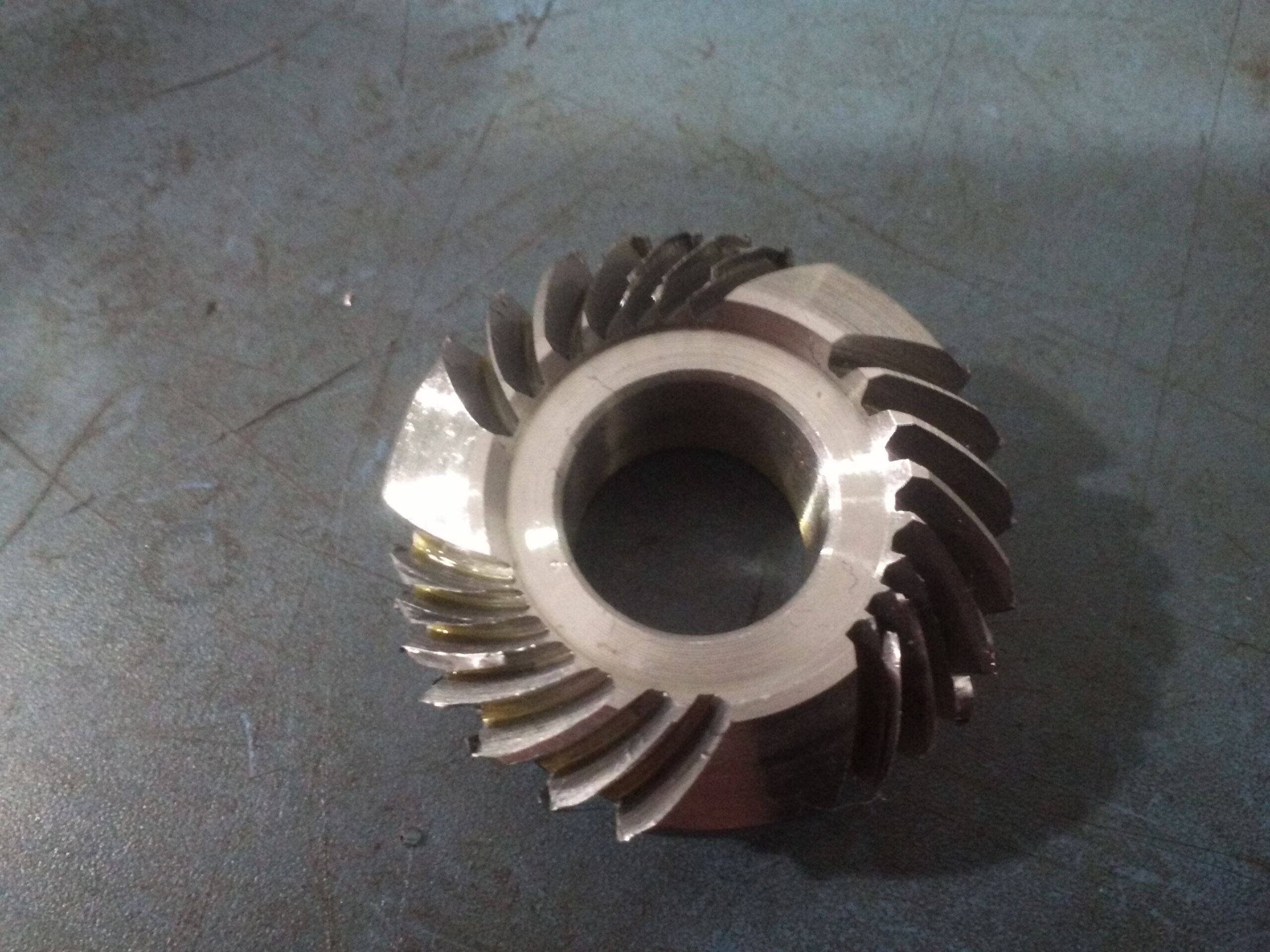

齿轮加工出来烂齿什么情况引起的。急!急!急!

各位大侠帮忙解决下。小弟跪谢

从图上看
各齿齿厚不均匀,这个应该是机床或装夹没弄好。应该是机床或人为操作不当所致。
跟进刀量有点关系。
但是,主要是分齿出现问题了,自己好好看看。
发表于 2015-4-1 19:05 | 显示全部楼层
请楼主上些 有用的数据,工件齿数是多少,跳齿数选择是多少,使用什么机床和加工方法以及分齿挂轮是多少?
发表于 2015-4-2 08:47 | 显示全部楼层
先检查你的分齿挂轮,看看是不是挂错了?
发表于 2015-4-2 12:03 | 显示全部楼层
分齿挂轮没算好,摇抬角有一定问题
发表于 2015-4-3 08:27 | 显示全部楼层
主要分齿有问题,还要夹具问题,再看看压力怎么样,还要摩擦片旁边两个铜块磨的怎么样!
发表于 2015-4-3 08:42 | 显示全部楼层
分齿挂轮没算好
发表于 2015-4-5 08:20 | 显示全部楼层
看着像是工件加工过程中没夹紧造成的。
发表于 2015-4-17 22:04 | 显示全部楼层
分齿不对,看是电子齿轮箱还是手动挂挂轮的,如果是电子齿轮箱的话就得看输入的参数对不对,如果手动挂挂轮的就得检查一下挂轮计算的是不是有问题。最后也可以检查一下夹具,也肯能未夹紧导致。
发表于 2015-6-24 08:19 | 显示全部楼层
看零件情况,好像是夹紧有问题
