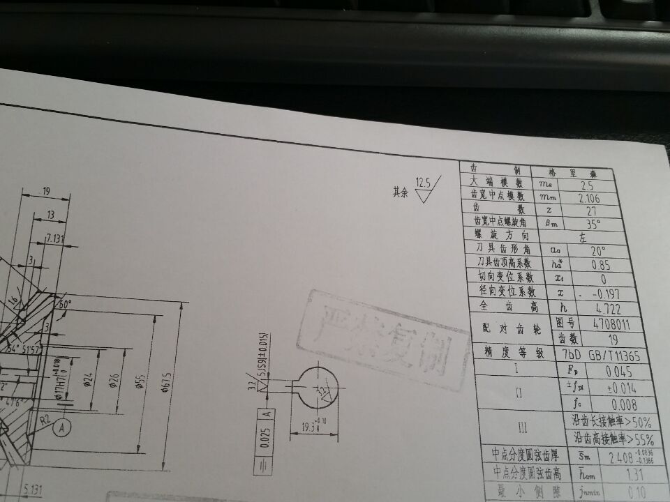

拿到客户几份图纸  模数2.几左右,我家基本是116和106  我是感觉不太适合做,你们认为呢?

按19比23,齿宽13做出的模型:
 楼主| 发表于 2015-3-29 07:45 | 显示全部楼层
用的是UG软件,按需要参数进行计算后作出模型。  发表于 2015-4-30 14:30

你就用106铣啊,用一体刀,有疑问加我qq917425624

发表于 2015-4-26 21:38 | 显示全部楼层
可以有3.5----7.5号

                                  CUTTER SPECIFICATION
CUTTER DIAMETER-----------------------------------       88.90000
POINT WIDTH---------------------------------------        1.20000
CUTTER NUMBER-------------------------------------       17.50000
I.B. PRESSURE ANGLE-------------------------------     22D 55M  0S
O.B. PRESSURE ANGLE-------------------------------     17D  5M  0S

格里森116及106,是采购这类加工机床常见的型号,本人觉得最好是做3.5到8mm左右的中大模数较为合适,但刀具的主轴是可以配装一体刀体的,故很少量地将就做,也未尚不可,长期做这样小的齿轮,不是太合适。

长期的话什么机床合适?
