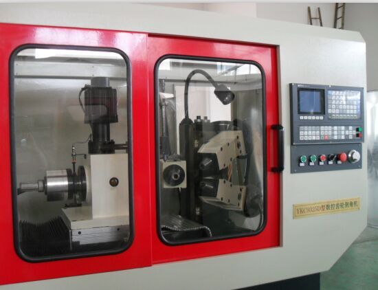

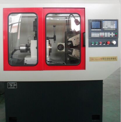

产品介绍:
     本机床采用数控系统,工件分度和进给运动二轴数控,机床为卧室布局,两个刀轴箱布置在同一立柱上,并根据加工要求进行位置调整;操作十分方便、加工质量好、刀具简单、性能稳定、运营范围广、故障率低,
     适用于汽车、摩托车、农机行业变速箱换挡齿轮的倒角加工。
产品参数:具备高效率。
     此机床能加工盘状齿轮,齿圈的外齿及内齿,还可以加工不对称角度尖角,以及不同拱形角。
产品参数:
被加工赤齿轮直径
外齿
30-250mm
内齿
50-230mm
齿数范围
10-150齿
最大模数
1-5mm
倒角角度
夹角
90°-120°
端面角
0°-15°
圆弧角
0°-25°
工件主轴基准孔
Φ90H7
倒角刀轴基准孔
Φ14H7
刀轴变频转数最高
5000rpm
最高冲程数
100齿/
控制及自动装置
电压
380V
频率
50HZ
刀轴电机
功率
0.55KW
转速
2800/
液压电机
功率
0.75KW
转速
1450/
伺服电机
功率
1KW
转速
3000/
机床总功率
6KW
机床重量
2500KG
机床外形尺寸
1800x1500x1800mm
