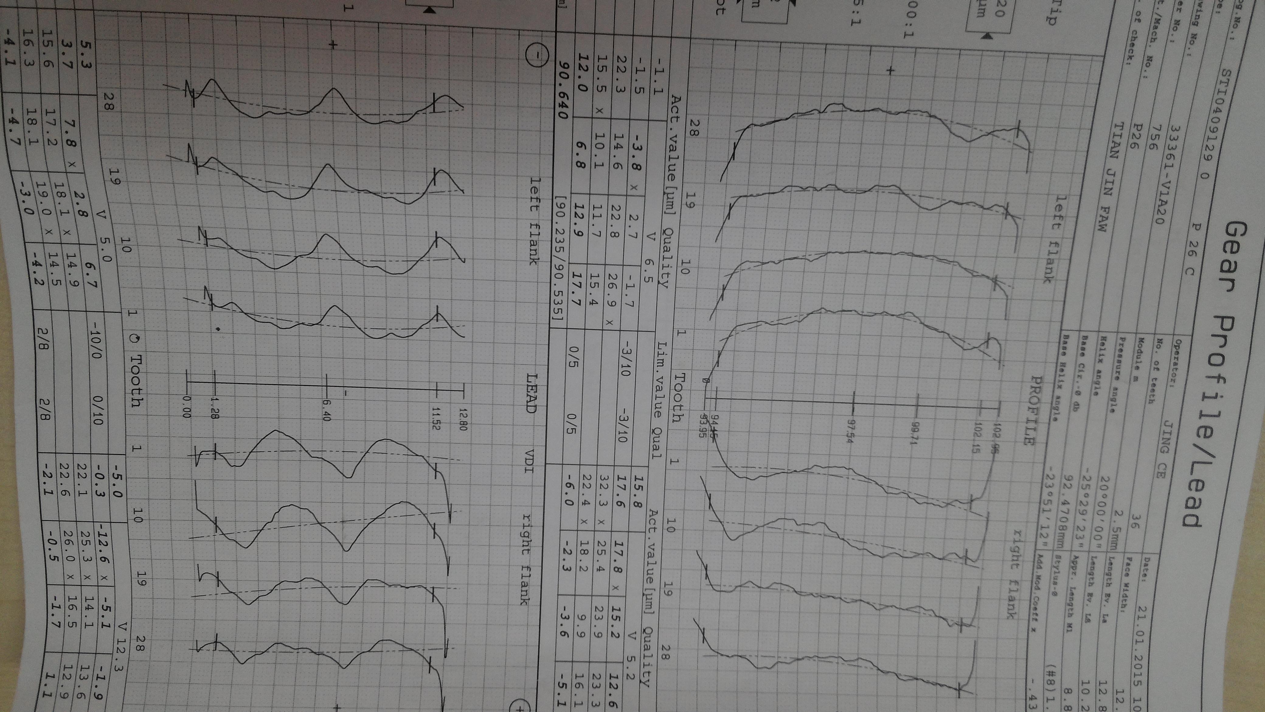

重庆3118CNC5轴加工后工件齿向超差:如图请杨大侠给指导
发表于 2015-4-10 09:17 | 显示全部楼层
看不太 清楚,走刀有点大?刚性?
发表于 2015-4-13 12:29 | 显示全部楼层
感觉是走刀量大,滚齿参数是每转进给多少?
拍个照片看看
发表于 2015-4-14 12:36 | 显示全部楼层
这种情况的话我感觉和齿面的光洁度关系有点大。
发表于 2015-4-15 11:00 | 显示全部楼层
走刀大,或机床主轴消隙齿轮没起作用。
