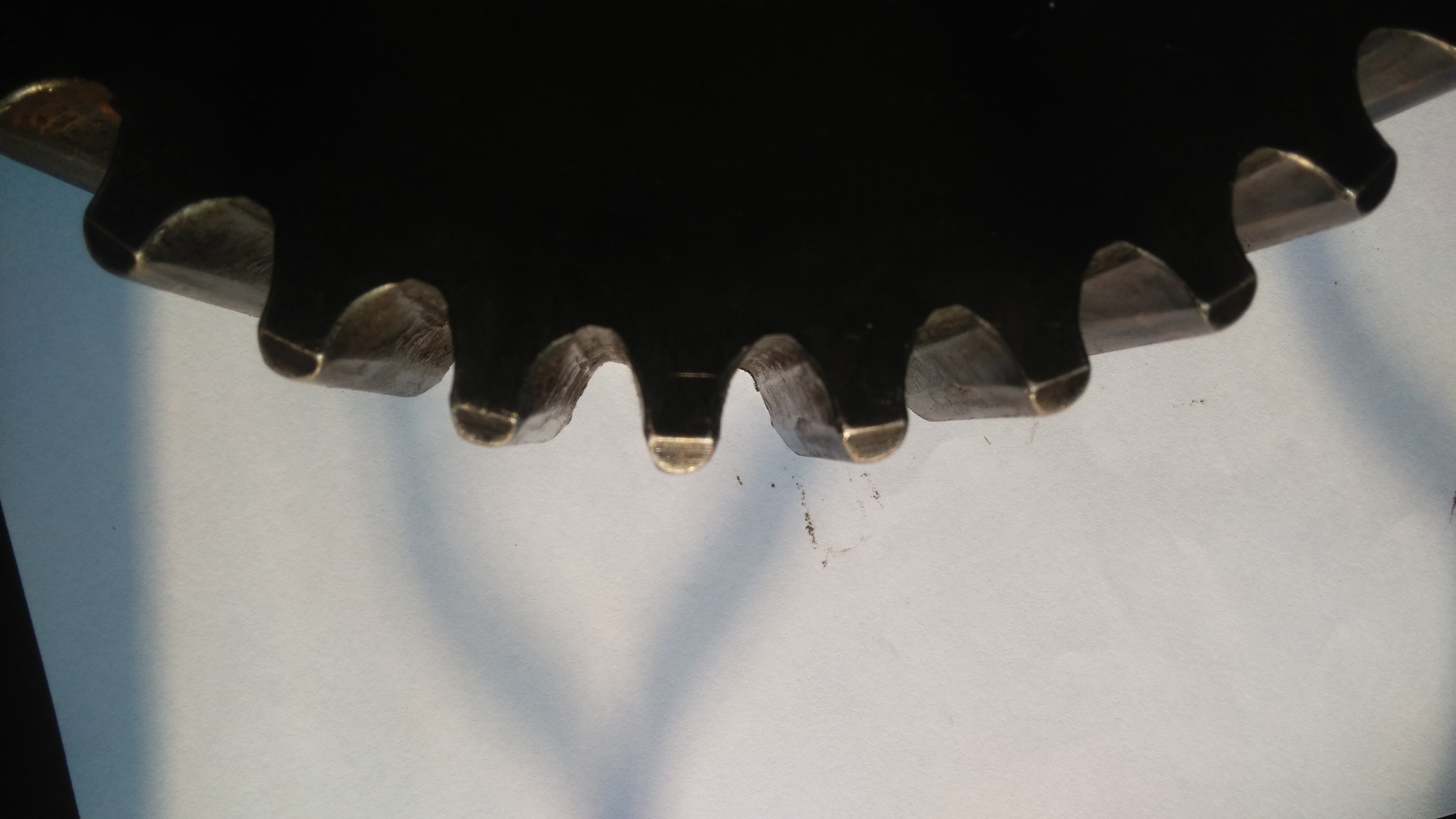

请专家大侠看下图,齿形是双圆弧齿轮吗?对圆弧齿轮没有研究,现在碰到这个齿轮,不懂了。想大侠们请教!

齿形图
 楼主| 发表于 2015-3-27 08:52 | 显示全部楼层
齿轮外径165,齿数31,全齿深6.5。

看着像是双圆弧的,齿形上有凸弧有凹弧。
发表于 2015-7-25 16:38 | 显示全部楼层
就是双圆弧齿轮,也不排除是点线啮合齿轮.(图片看不太清楚)
发表于 2015-7-26 20:53 | 显示全部楼层
看照片像负载太大,齿轮的齿发生了塑性变形,弯曲了。

发表于 2015-8-2 22:04 | 显示全部楼层
不太像双圆弧齿轮,下面的凹齿部分太小,不知道是否特殊设计的?
