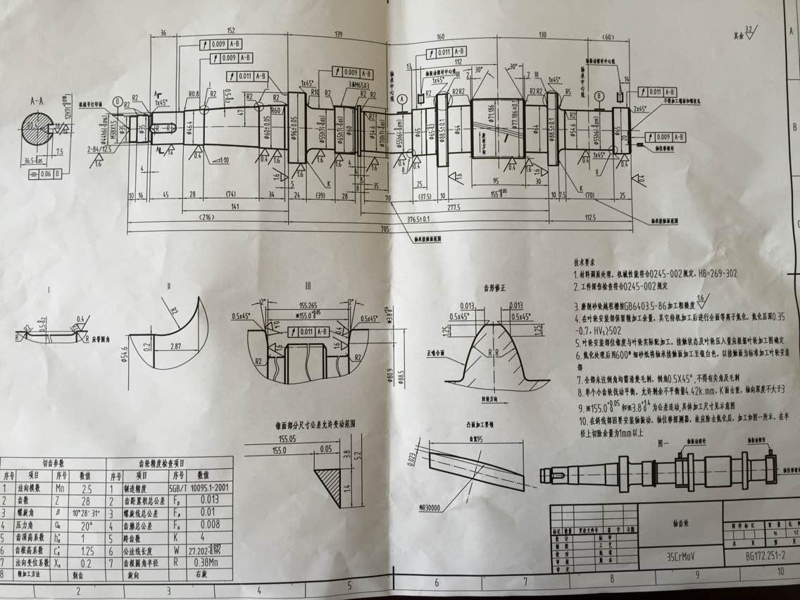

请教各位大神,这个齿轴谁能磨齿

这个轴啥机器上用的?
发表于 2015-3-24 20:41 | 显示全部楼层
上下台阶过小,会造成砂轮干涉
发表于 2015-3-25 09:42 | 显示全部楼层
这个得有更换磨头的磨齿机上才能加工吧,好像是在石家庄见过的。
发表于 2015-5-12 11:03 | 显示全部楼层
能磨。小砂轮成形磨。
发表于 2015-5-12 20:46 | 显示全部楼层
成形磨不好出刀头。请考虑采用剃齿加工一下
发表于 2015-5-15 20:58 | 显示全部楼层
秦川YK7332成形磨齿,砂轮最小直径仅50mm,没问题
 楼主| 发表于 2015-5-30 05:07 | 显示全部楼层
谢谢各位大侠
发表于 2015-7-15 09:39 | 显示全部楼层
珩齿更没有问题。
发表于 2016-2-14 10:42 | 显示全部楼层
用珩齿会更好些
