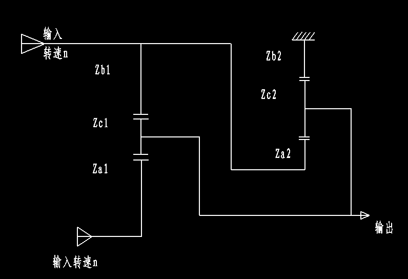

传动简图如下:为2个NGW型行星减速器,已知2个行星的太阳轮、行星轮、内齿圈的齿数,请教该结构的传动比,希望了解计算过程。
发表于 2015-3-28 14:18 | 显示全部楼层
是不是:(1+Zb1/Zb1)-Zb1/Zb1(1+Zb2/Zb2)
发表于 2015-3-28 14:21 | 显示全部楼层
这图好像有问题,自由度算过没
发表于 2015-3-28 14:24 | 显示全部楼层
上面柿子打错了
发表于 2015-3-28 14:47 | 显示全部楼层
运动构件n=5,低副(轴承)Pl=5,高副(齿面接触)Ph=4
自由度=3×5-2×5-4=1
自由度是1吗?
不知道对不对
 楼主| 发表于 2015-4-6 16:59 | 显示全部楼层
这是汽车的倒车传动系统
发表于 2015-4-8 21:18 | 显示全部楼层
能不能在详细一点
两个输入n吗?
发表于 2015-4-8 23:04 | 显示全部楼层

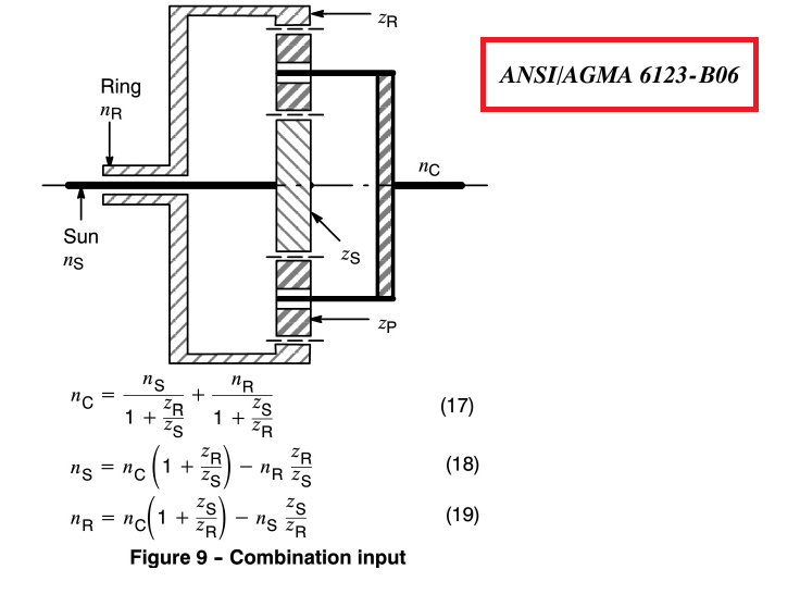

发表于 2015-4-9 18:58 | 显示全部楼层
牛老发的公式万能很实用,我一般用第二个,都一样。
但是楼主画的倒车传动系统,自由度1,两个输入?
不明白,也许我搞错了
