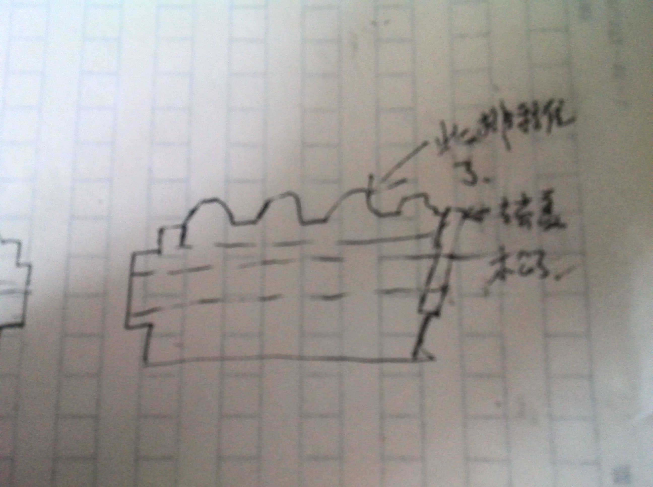

如图1齿轮滚刀中间有两排切齿断了,请问在加工过程中如使用中间齿对刀加工齿轮,
疑问:1.此打断的两个切齿对加工的产品的精度有何影响?
          2.当使用此种损坏的滚刀加工时,需要注意什么?

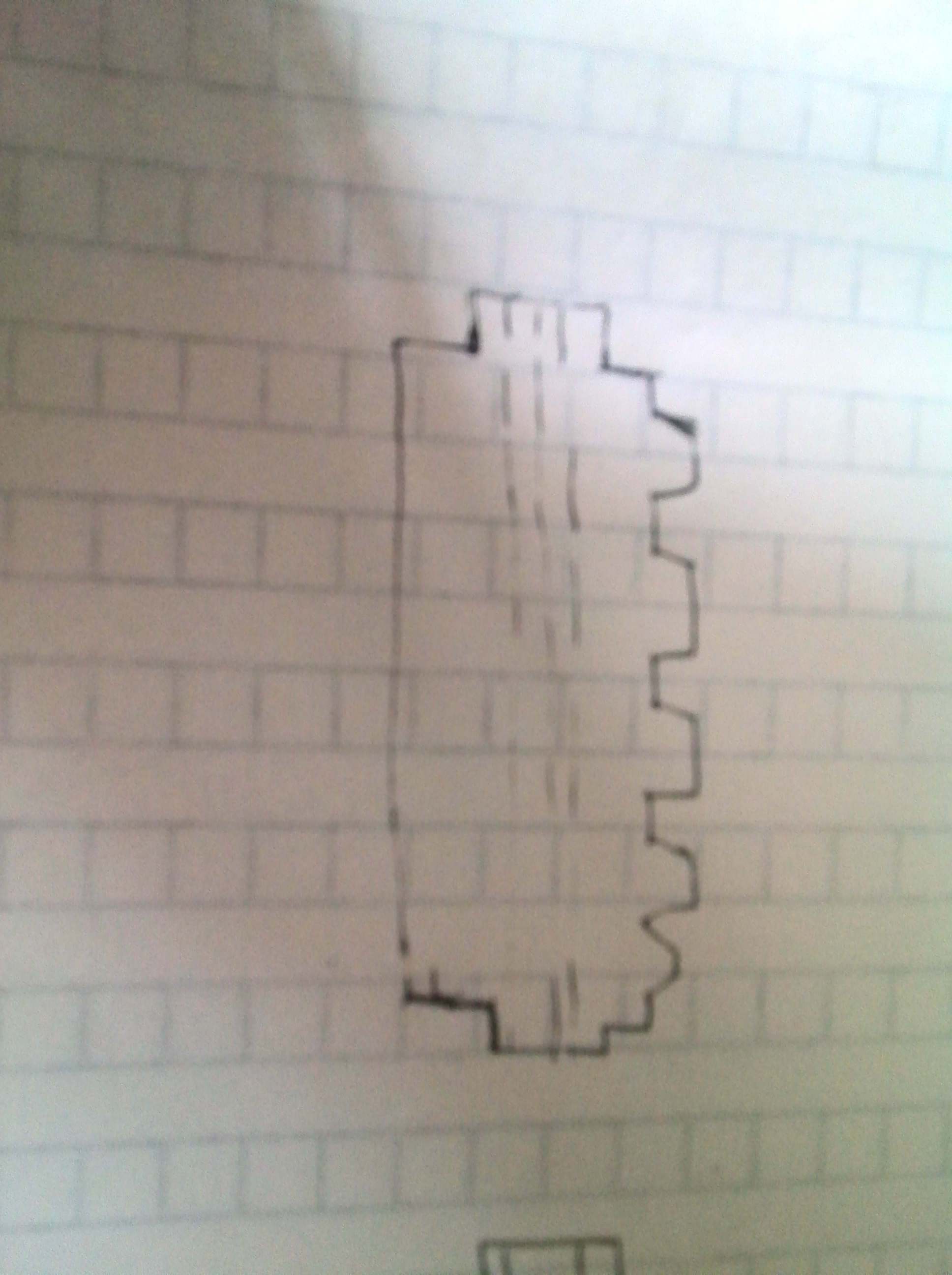

如图2所示有把滚刀,由于在使用时,滚刀的紧固端盖松动了,造成滚刀中的一排齿移位了,经把此排滚刀重新装好复位,并加固滚刀端盖圈后,刃磨滚刀前刀面后,想重新加工产品。
疑问:1.当然此排滚刀齿并未很好的贴合到原位置,造成滚刀的螺旋线并未恢复原状,如使用此种状态下的滚刀加工产品,对加工               的产品的精度有何影响?
            2.当使用此种状态(未完全恢复到原装刀状态下)的滚刀加工产品对滚刀本身有什么影响(滚刀的寿命等)?
疑问:1.此打断的两个切齿对加工的产品的精度有何影响?   加工出来的齿形容易出棱
          2.当使用此种损坏的滚刀加工时,需要注意什么?       目测了一下你刀具槽数很少,用刀具时容易将后面一排齿也打掉,加工时进给一定要放小
关于你第二个问题,要看你是什么设备了,不需要对中的机床应该没有影响,如果需要对中的话,只需要从新对中即可。(此说法请有关人员予以确认)

打齿的滚刀已经报废,如果非要使用该滚刀对刀,可以将道具自传一下,转到好的一边对刀就可。
第二种情况,刀子也不能用。如果非要使用,好的情况是齿轮的一面渐开线齿形有相应的一点凸出,另一面凹进,这个量仍然无法估算,反面的就是刀子在加工的工作中将齿轮搞废,将滚齿机别停等等一系列故障,是操作人员致伤

以我加工模数m0.5以下齿轮的经验:
1.1影响很小或没有影响
1.2进给速度减小和吃刀量减小有好处
2.1对产品的齿形和齿距有影响,俗称乱齿
2.2滚刀寿命应该降低吧?

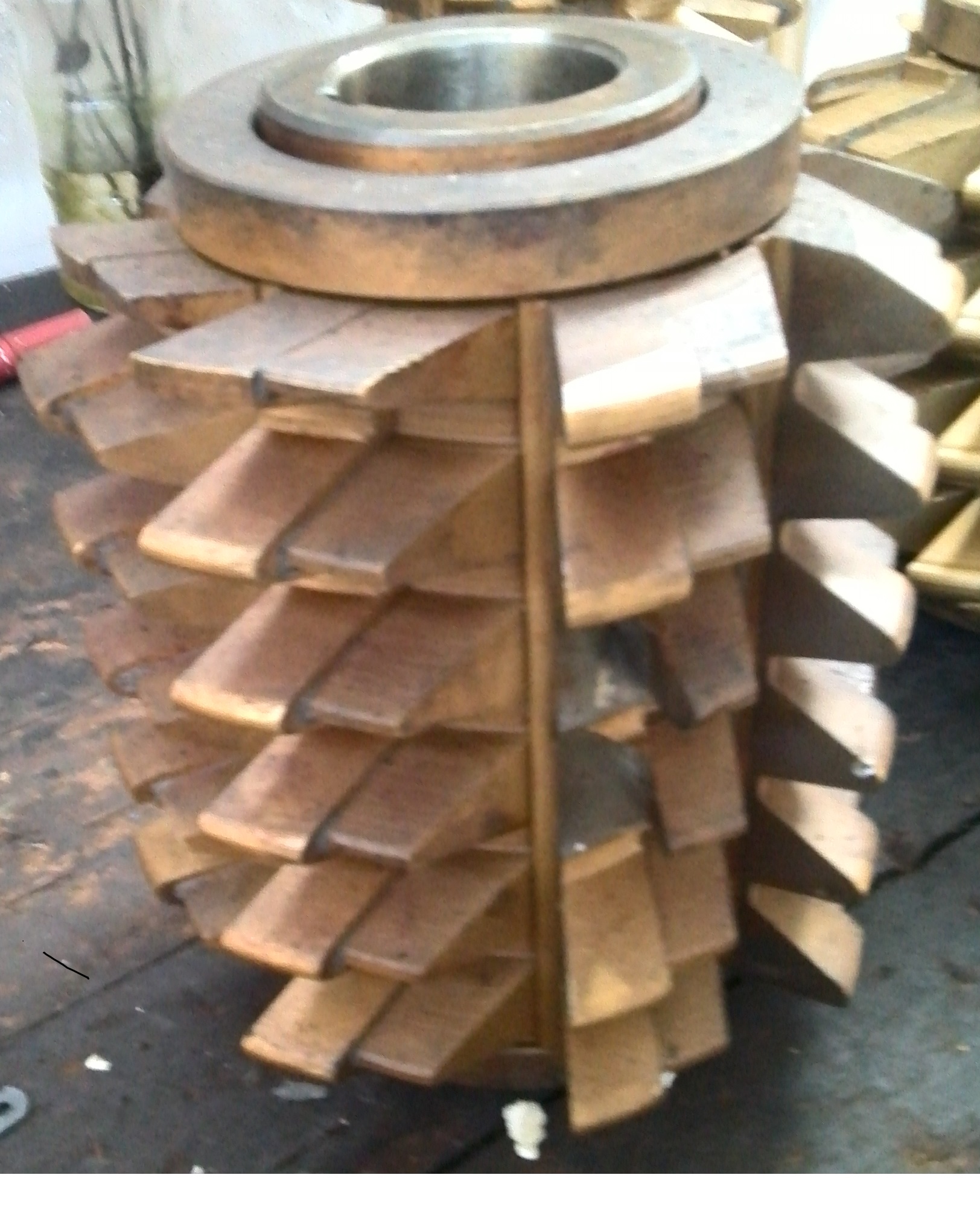

回答:疑问1,这是镶片滚刀,中间掉俩齿后,这两个齿的加工量会加载到后一排齿上,造成后排齿载荷增大,影响主要有这几个,圆周载荷分布不均,后排刀齿面容易磨损,并且很容易继续打刀,即后排刀齿会继续断掉。对加工件的齿形影响会有一些,看工艺控制情况,大部分企业碰见这种情况都会继续加工,毕竟是粗加工,后续磨的时候还能补救。
问题2,使用的时候影响肯定是有的,但是实际情况是大部分企业在加工的时候还是照旧。理论上应当适当降低进刀量,减小刀齿的负荷。
图2 一排齿移位后重装,如果位移量在公差范围内没有啥大的影响,若超差较大,就会造成这一排齿一侧载荷重一侧轻,齿轮齿形影响较大,滚刀的磨损会加快,还有那个圈可不好固定,要先加热的!

最好重新铲磨一下,否则很容易打齿并造成工件位移的。
