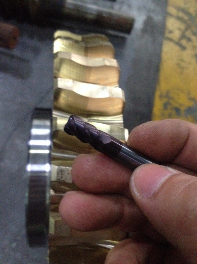

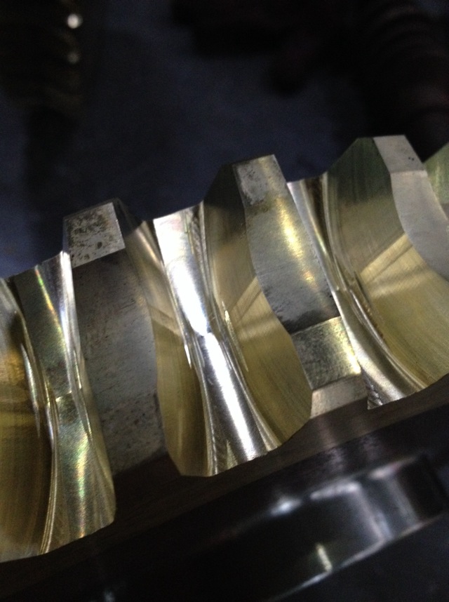

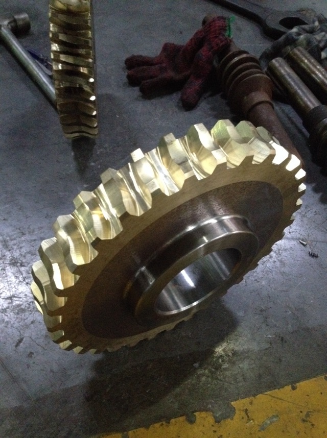

请问蜗轮如何加工,加工效率如何?
 楼主| 发表于 2015-3-23 22:32 | 显示全部楼层
效率和滚刀当然没法比的(不过滚刀不好做),  我的想法是蜗轮采用“铣刀侧刃铣法”相对于用球刀的“足点方法加工”效率快了4/5倍!   已经用于车间生产了,好处就是可以修型,而且对刀具没什么特殊要求(一般的硬质合金立铣刀具就可以),这样节省很多调试时间,工件尺寸一致性高
 楼主| 发表于 2015-3-23 22:35 | 显示全部楼层
滚刀俺也做出来了,大批量的时候可以用滚刀加工(经过实践,滚刀不能和工件一致要做修型)

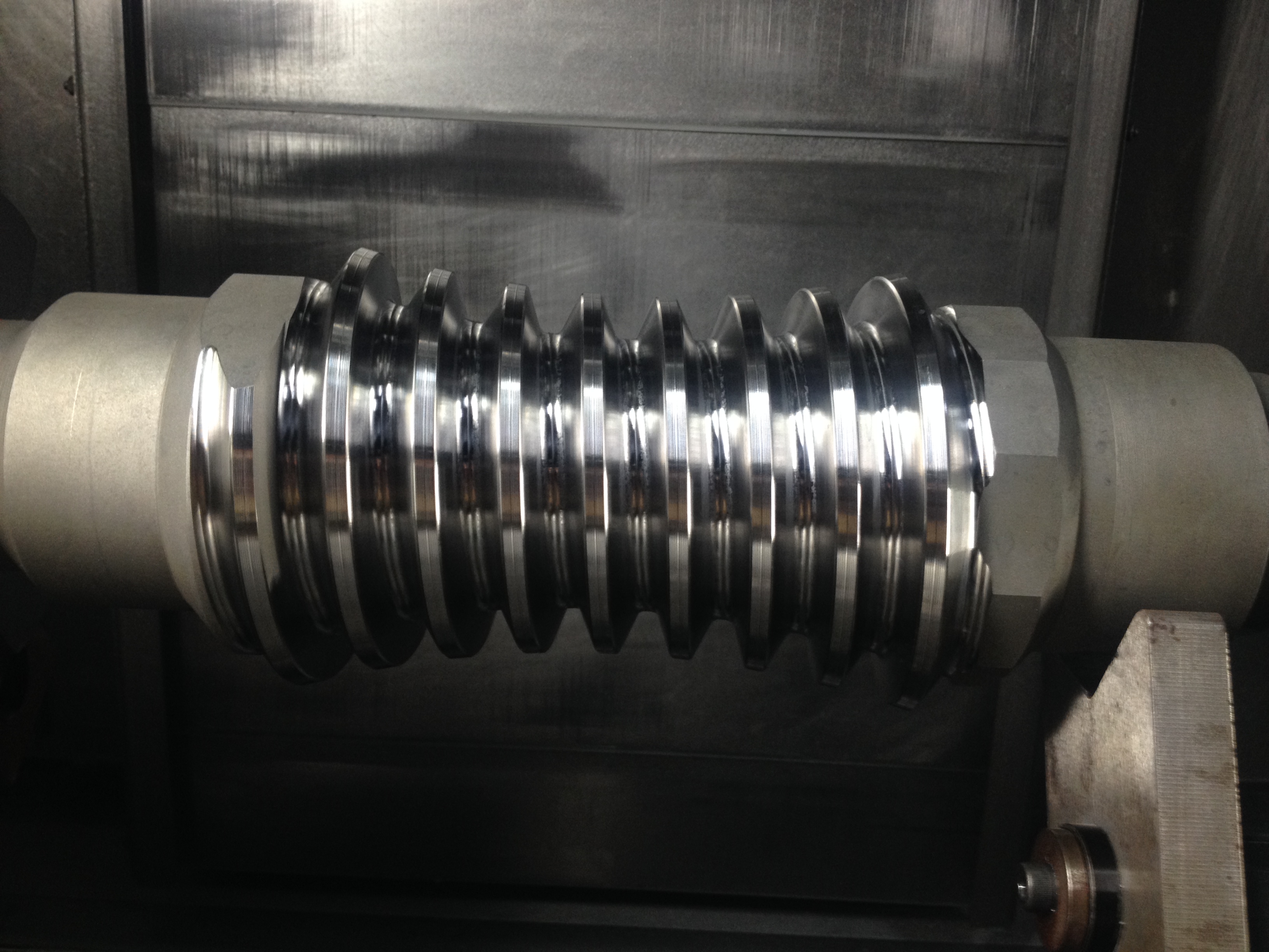

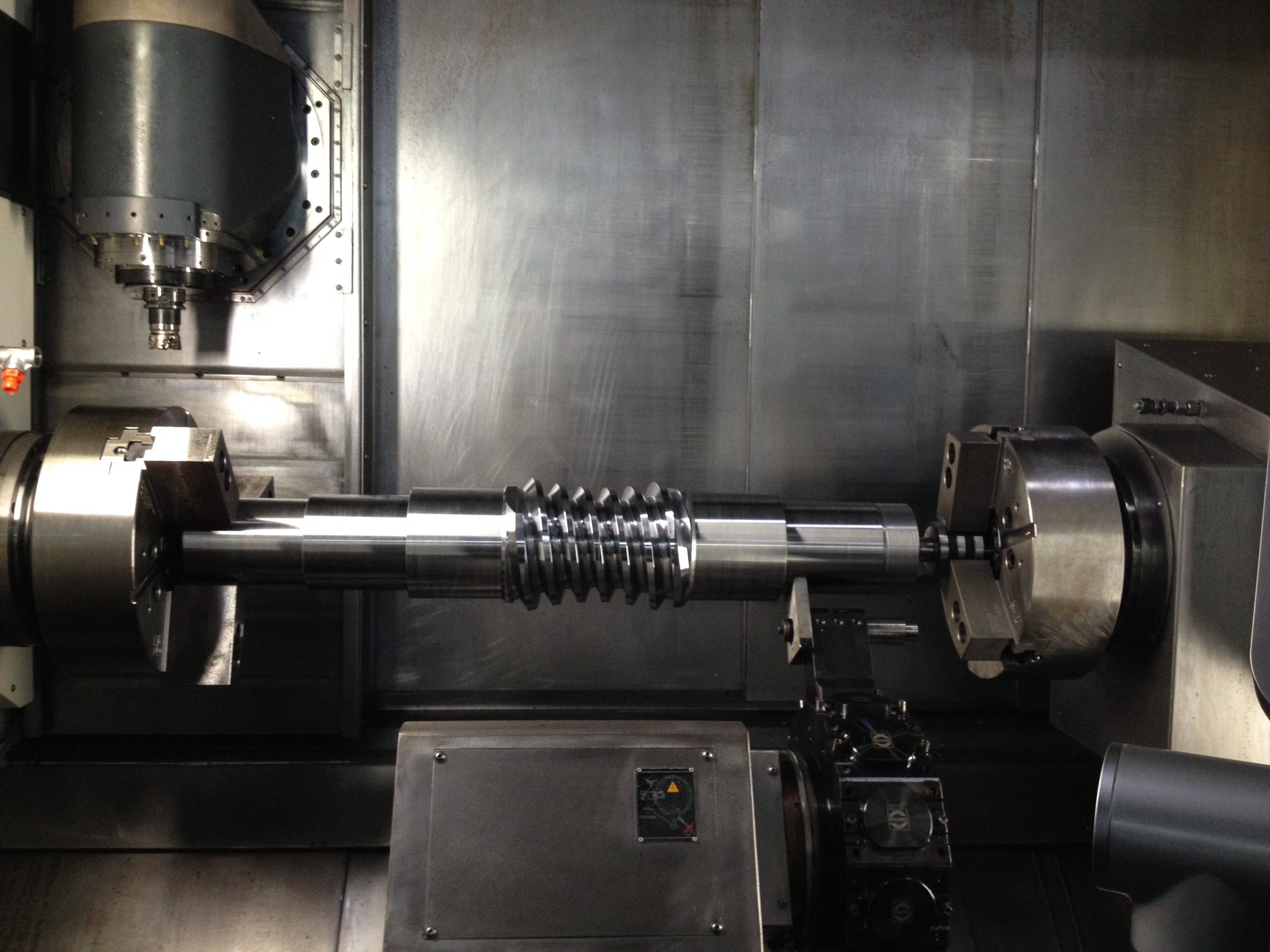

现在的年轻人真的狠有才啊,蜗杆是怎么磨削出来的?
