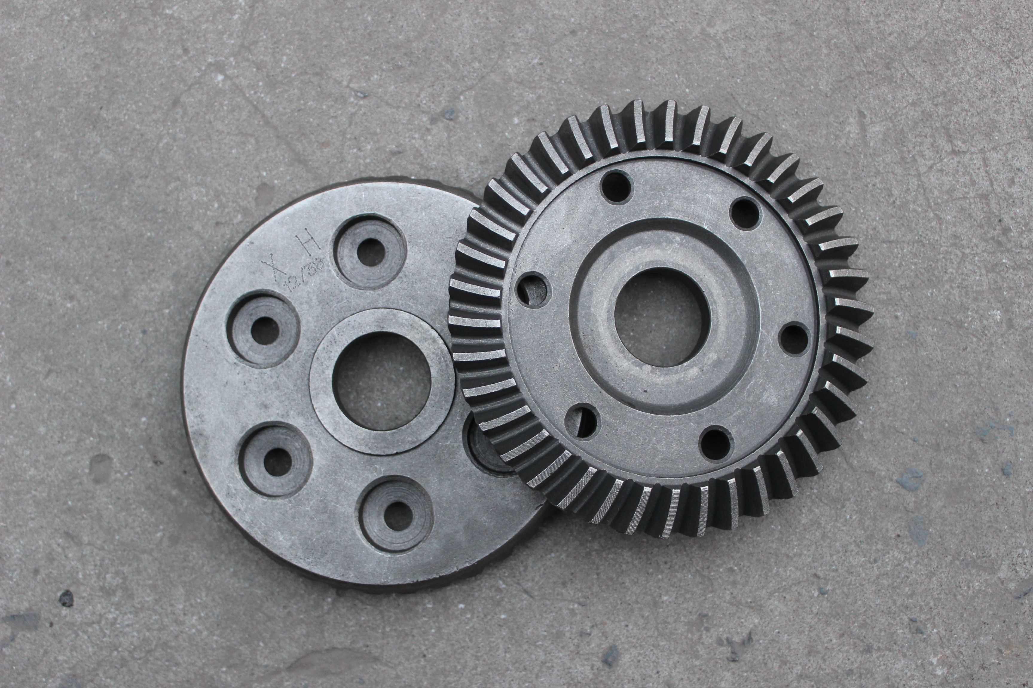

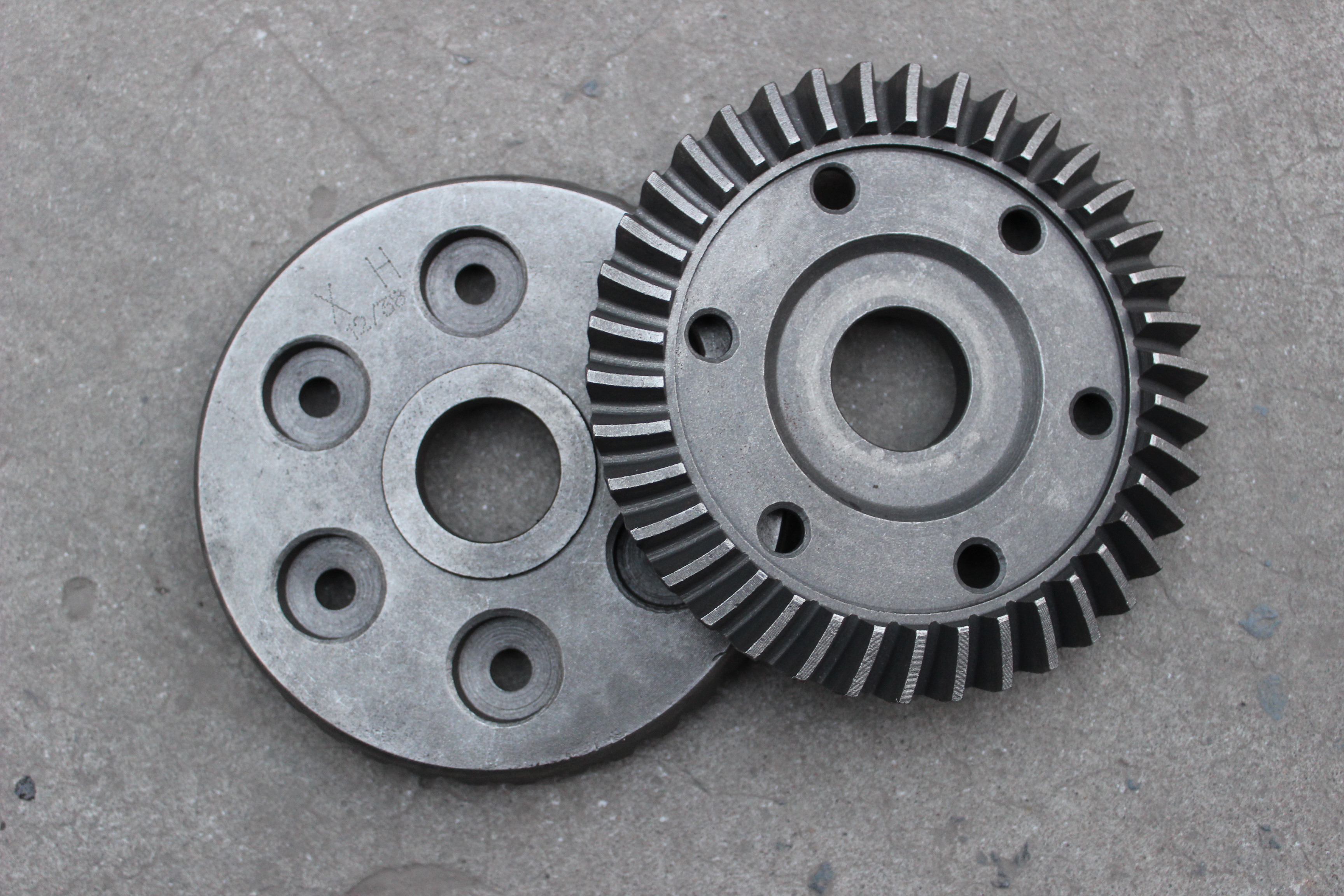

       电阻炉是利用电流通过电热元件时产生的电阻热间接加热坯料的设备。电阻炉有多种类型,常用的是箱式电阻炉,有中温电阻炉和高温电阻炉两种。
       电阻炉操作简便,炉温容易控制,锻件氧化少,但电能消耗大,主要用于对温度要求严格的耐热合金、有色金属及其合金锻件,以及精密锻造时坯料的加热。
       接触加热是利用变压器产生的大电流通过锻件金属坯料,坯料因自身的电阻热而得到加热。其优点是加热速度快,热效率高,金属烧损少,耗电少,加热温度不受限制,适用于棒料或局部加热。
       感应加热是用交变电流通过感应线圈而产生交变磁场,使置于线圈中的坯料内部产生交变涡流而升温加热。感应加热设备复杂,但加热速度快,加热质量好,温度控制准确,便于和锻压设备组成生产线以实现机械化、自动化,适用于现代化生产。
