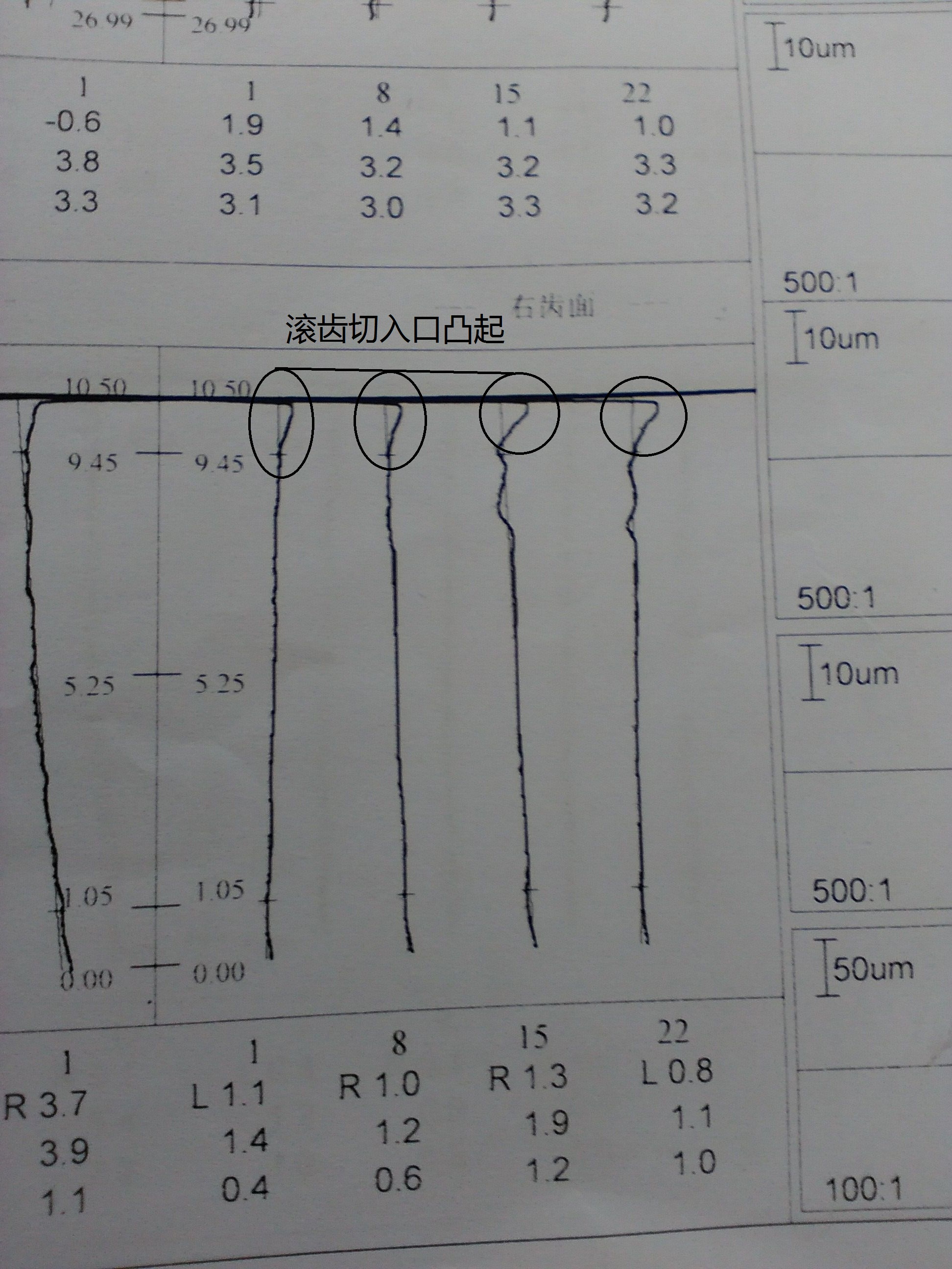

滚齿时齿向切入口凸起什么原因
发表于 2015-3-18 10:04 | 显示全部楼层
机床刚性问题或者工装夹具本身刚性不好。
发表于 2015-3-18 11:06 | 显示全部楼层
出现这个问题,可以考虑人工修磨一下。
发表于 2015-3-20 23:19 | 显示全部楼层
你这个齿轮较薄,可能是进刀量太大,齿部变形后回弹造成的
发表于 2015-3-21 11:12 | 显示全部楼层
如是斜齿轮,螺旋角较大,则容易出现此情况。可人为调整机床进行修整。
发表于 2015-4-17 22:09 | 显示全部楼层
可能是出头量不足引起的。
发表于 2015-4-19 19:20 | 显示全部楼层
延长刀具起点坐标或终点坐标既可.
