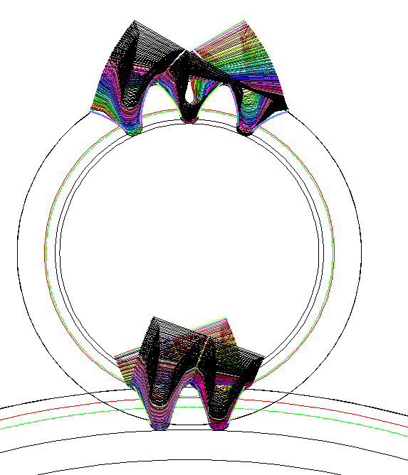

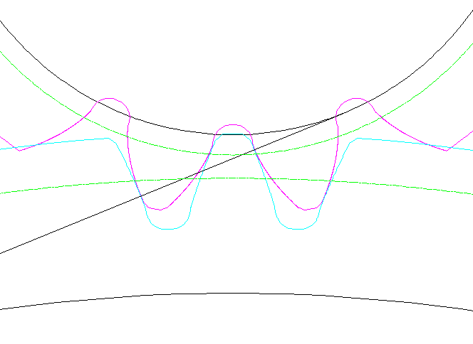

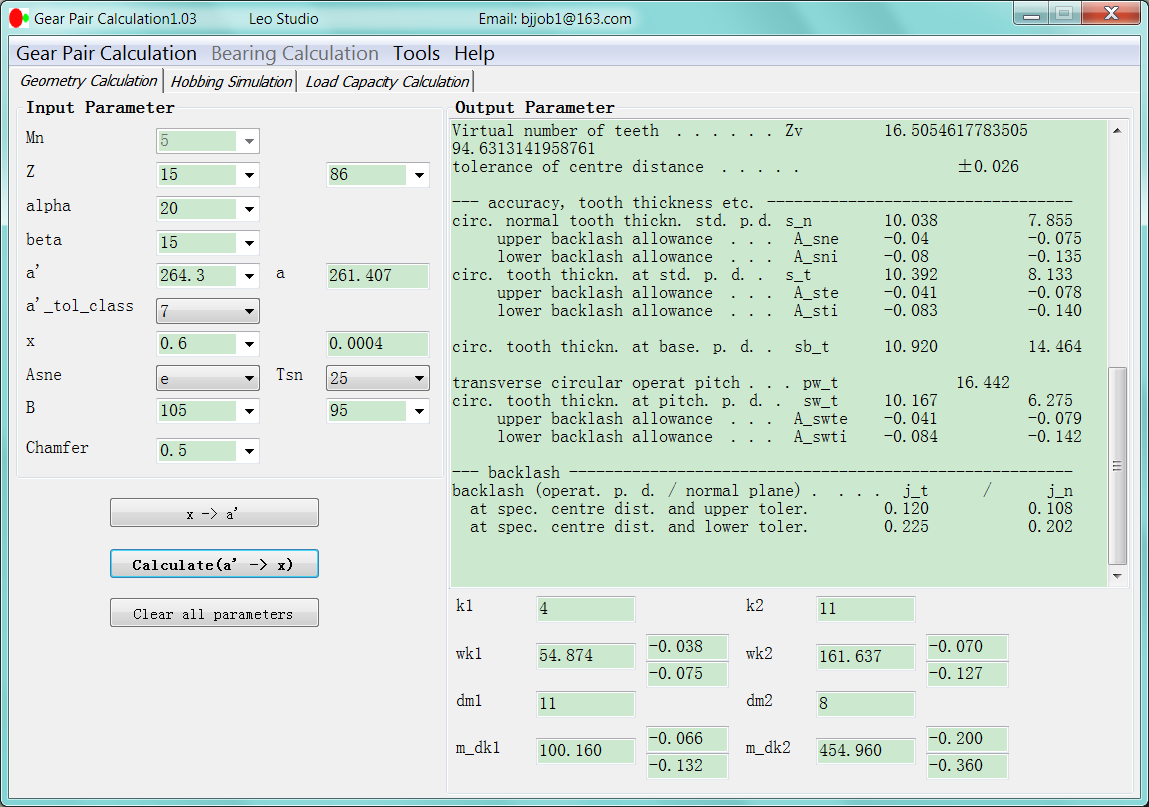

本人编了一款齿轮强度计算程序,介绍如下,欢迎各路高手点评
1.基本参数计算(公法线,跨棒距,侧隙)
2.滚齿包络模拟
3.磨齿后齿形计算
4.强度计算(齿面接触强度和齿根弯曲强度)
 楼主| 发表于 2016-2-23 09:30 | 显示全部楼层
已上传图片,请置顶\(^o^)/~
