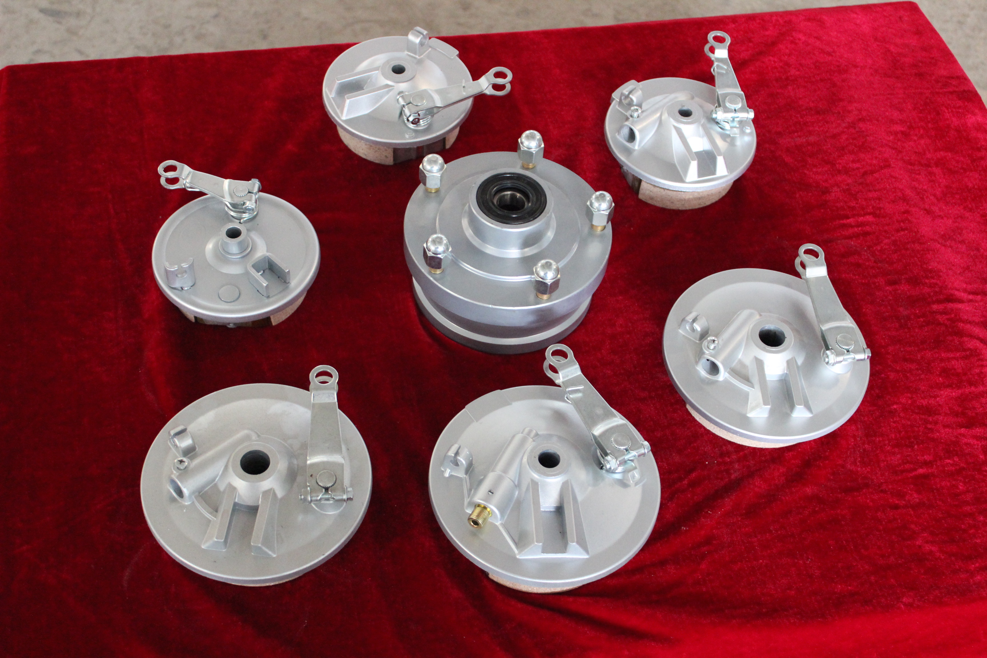

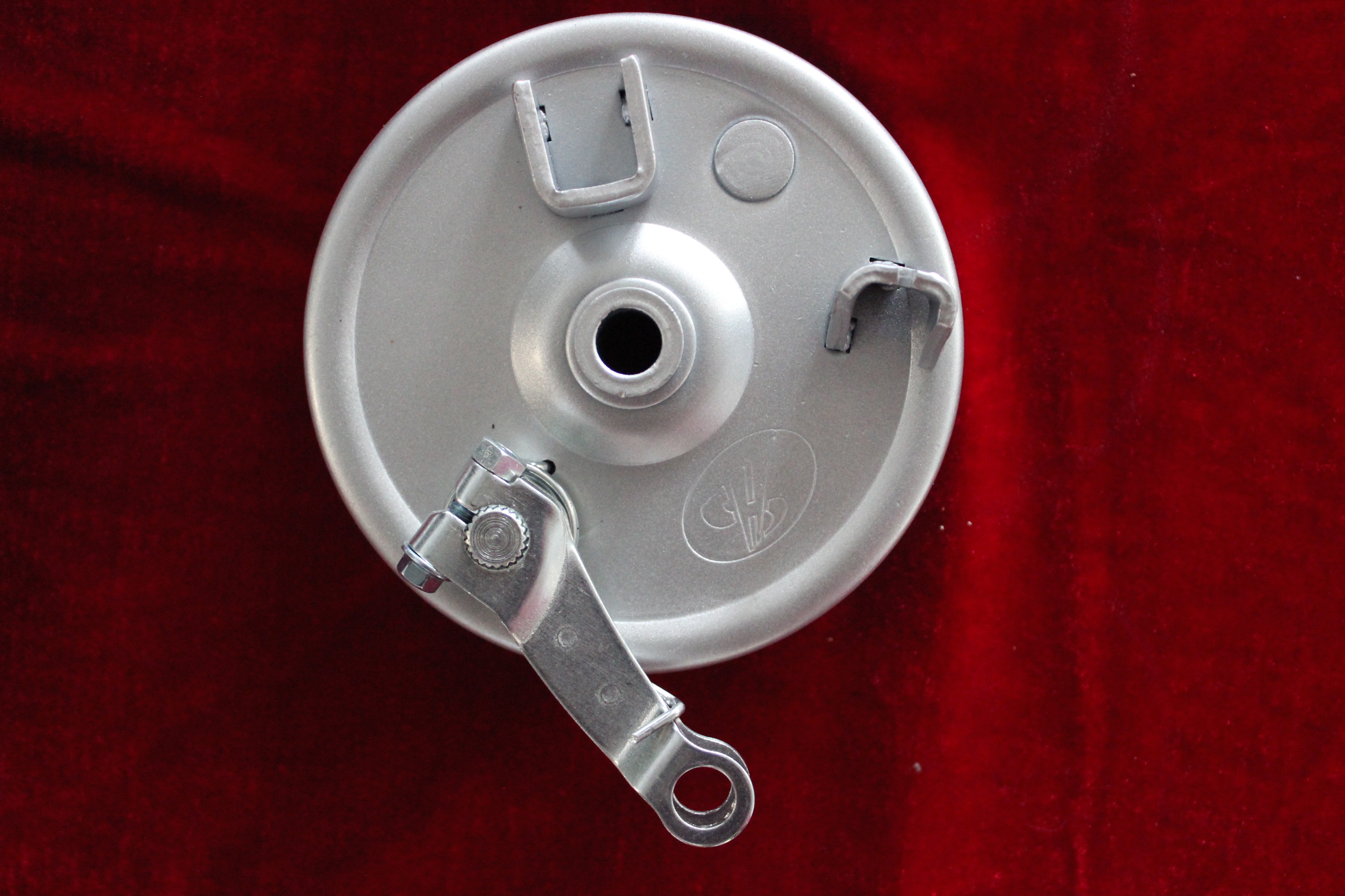

锌铝合金压铸的精度距离实际的使用要求还是有一段距离的,只能是在要求不高的地方用,有点精度都需要二次加工!
因此,压铸件一般都是用作毛坯的,相对于精密注塑,这一点压铸行业还有待进步!
