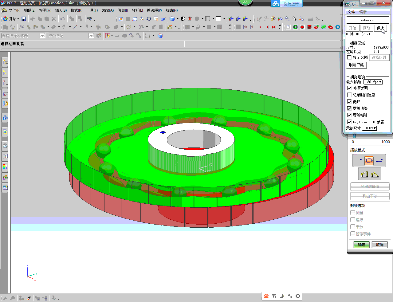

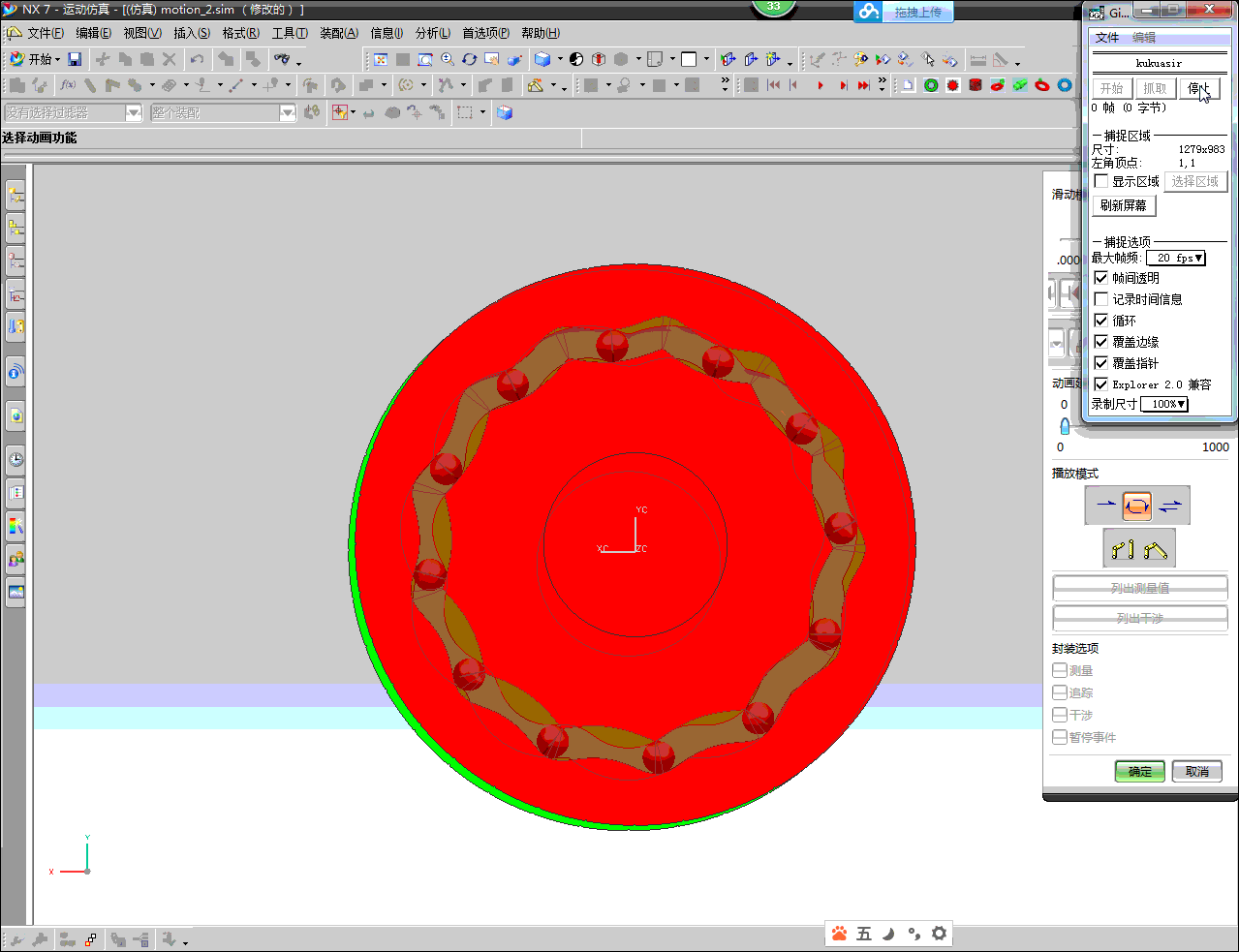

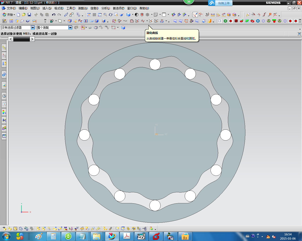

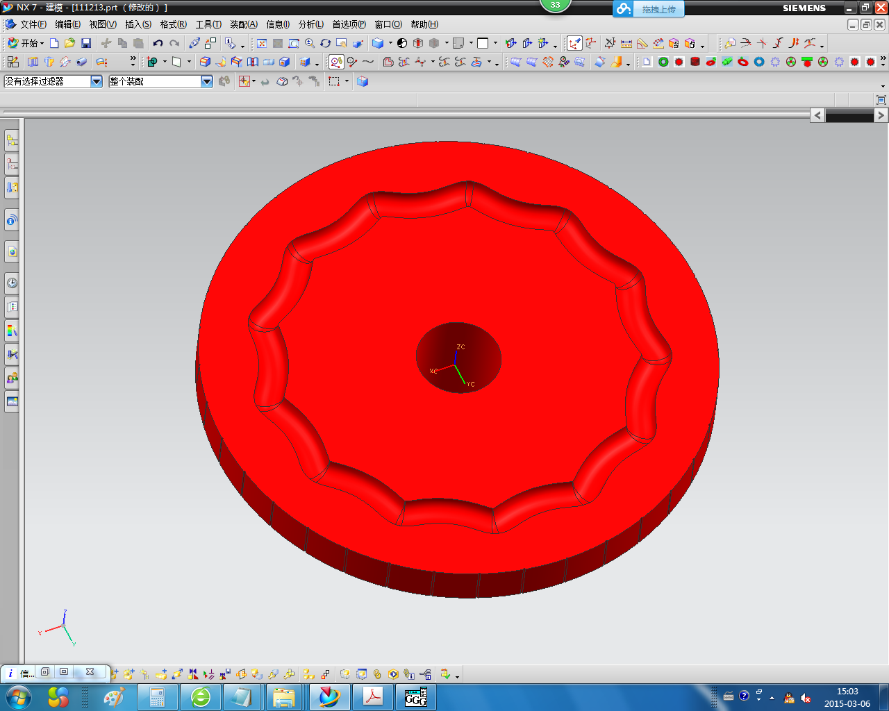

内外共轭摆线也有人称为双摆线,从网上可以查到也能形成成熟的机械结构用于传动系统。通常把齿数相差2,共用一套针轮滚子的二根摆线称为共轭摆线,常用的是外摆线,也就是摆线的齿数比针轮少1,也称为一齿差摆线针轮,同时,利用这套针轮做出齿数多一的另一条摆线,俗称内摆线,这三个因素完成后可以得到如下的一种传动。
本文所提供的不是这样的结构,而是把摆线曲线偏置后,用球在中心为摆线的偏置线上进行传动的机构
偏置后得到的二块端面曲线板是这样的形状:

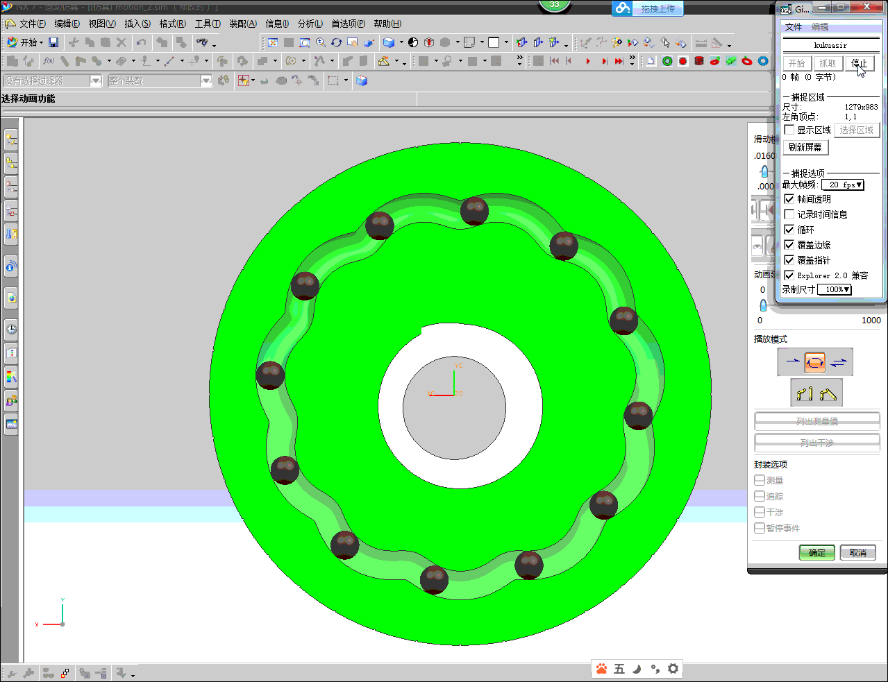

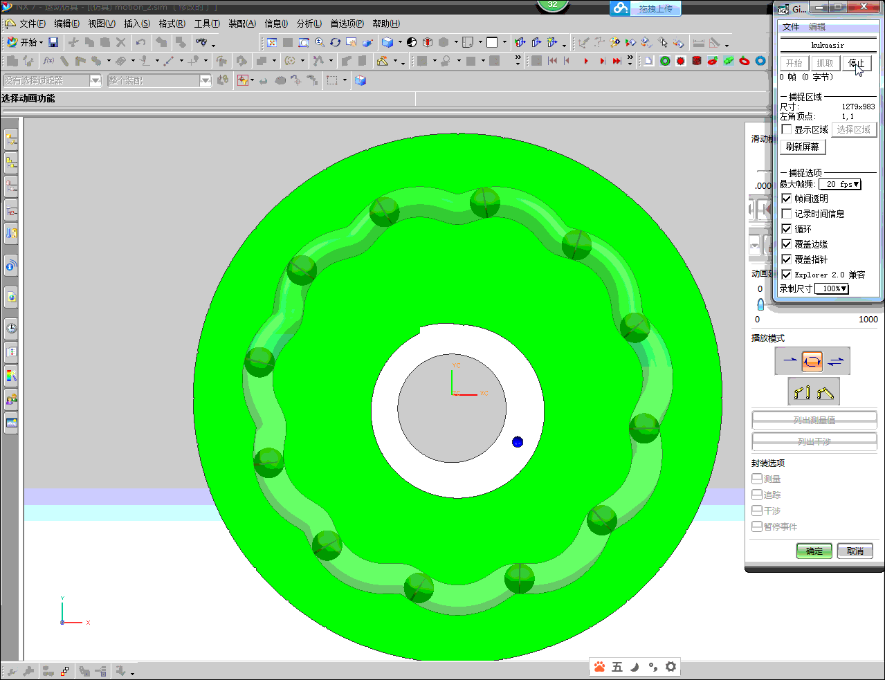

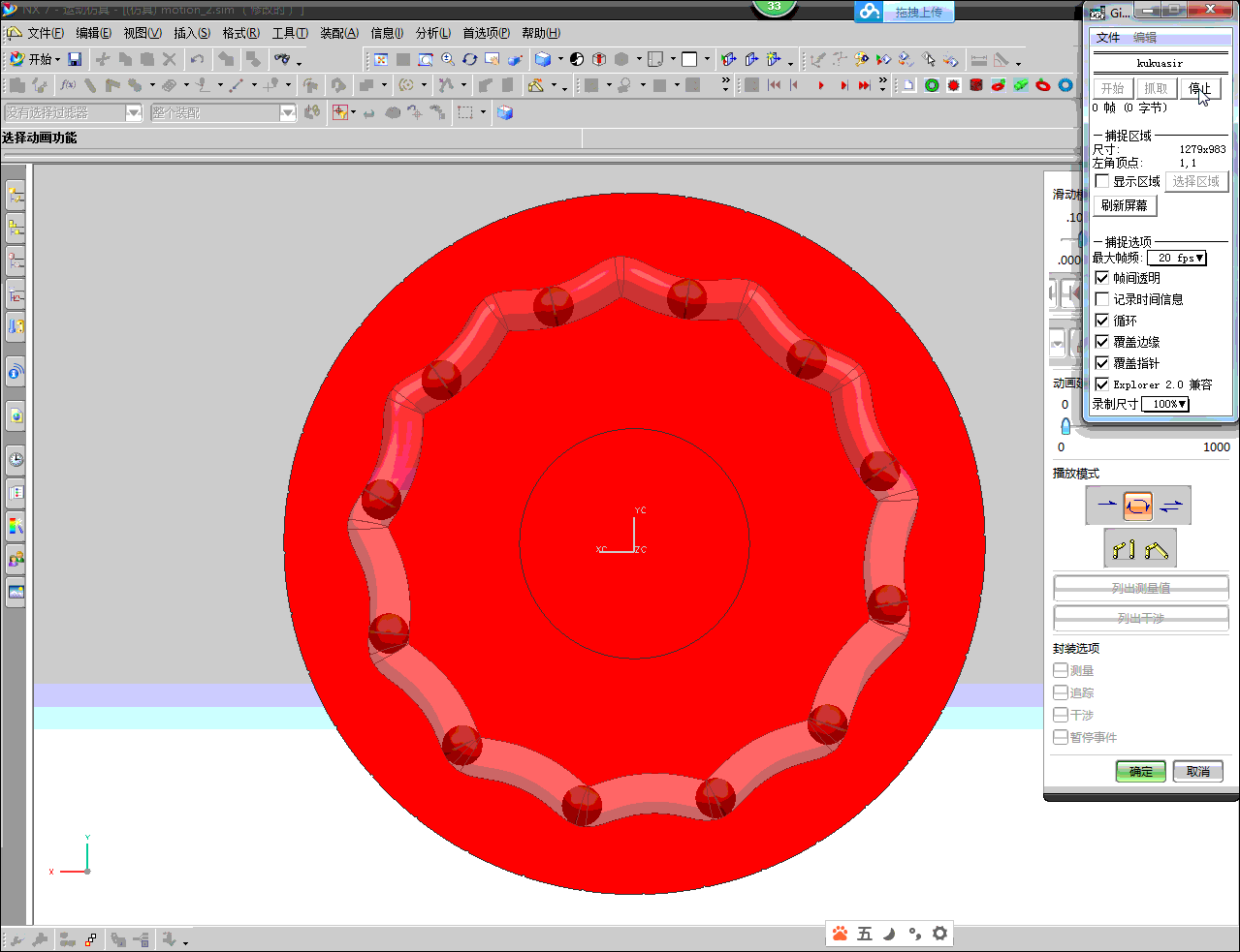

绿色的板是11齿的外摆线生成的球凹曲面,红色的板是13齿的内摆线生成的球凹曲面。

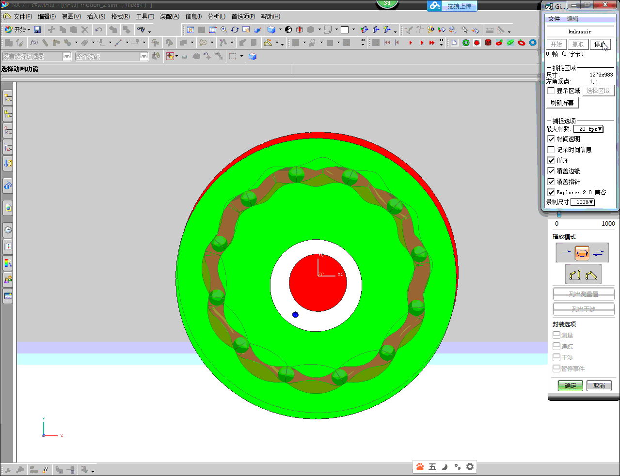

以上这些动画有的是整体录制的,有的是隐藏了部分零件录制的,估计网络不好的地方,可能会卡了,最好的办法是下载后在自己的电脑上观看,实再是有些麻烦,对不起了。
 楼主| 发表于 2015-3-6 17:17 | 显示全部楼层

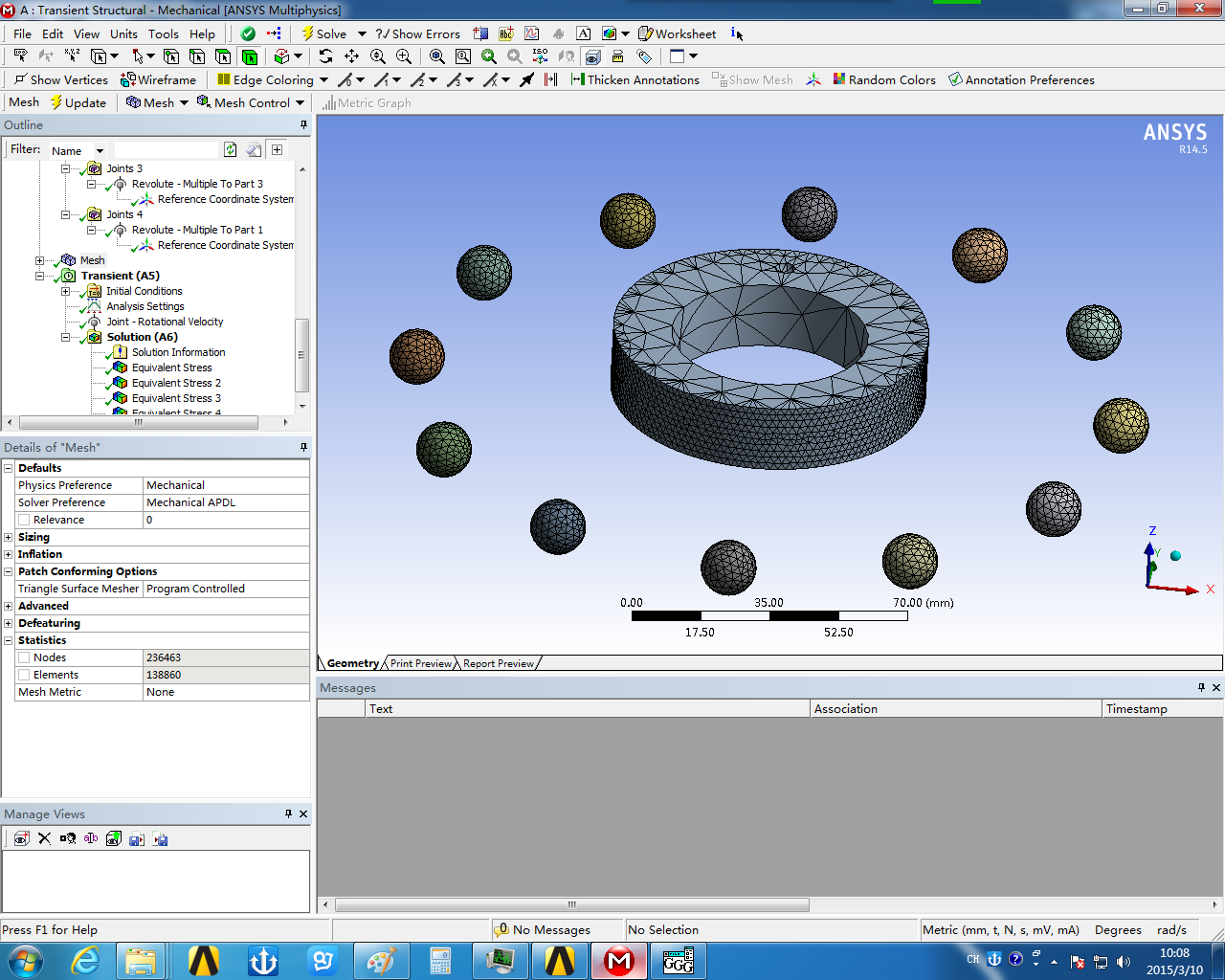

设计此类机构的关键是针轮(也就是球)的直径及分布圆直径,这二个参数定下后,内外摆线是唯一的,原始参数设计得不好,有可能在建模时,无法得到需要的模型,多设计几次就可以知道其中的因素了。

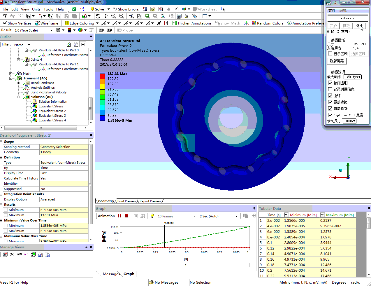

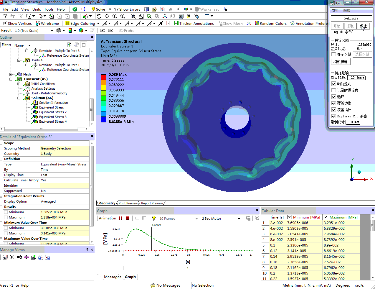

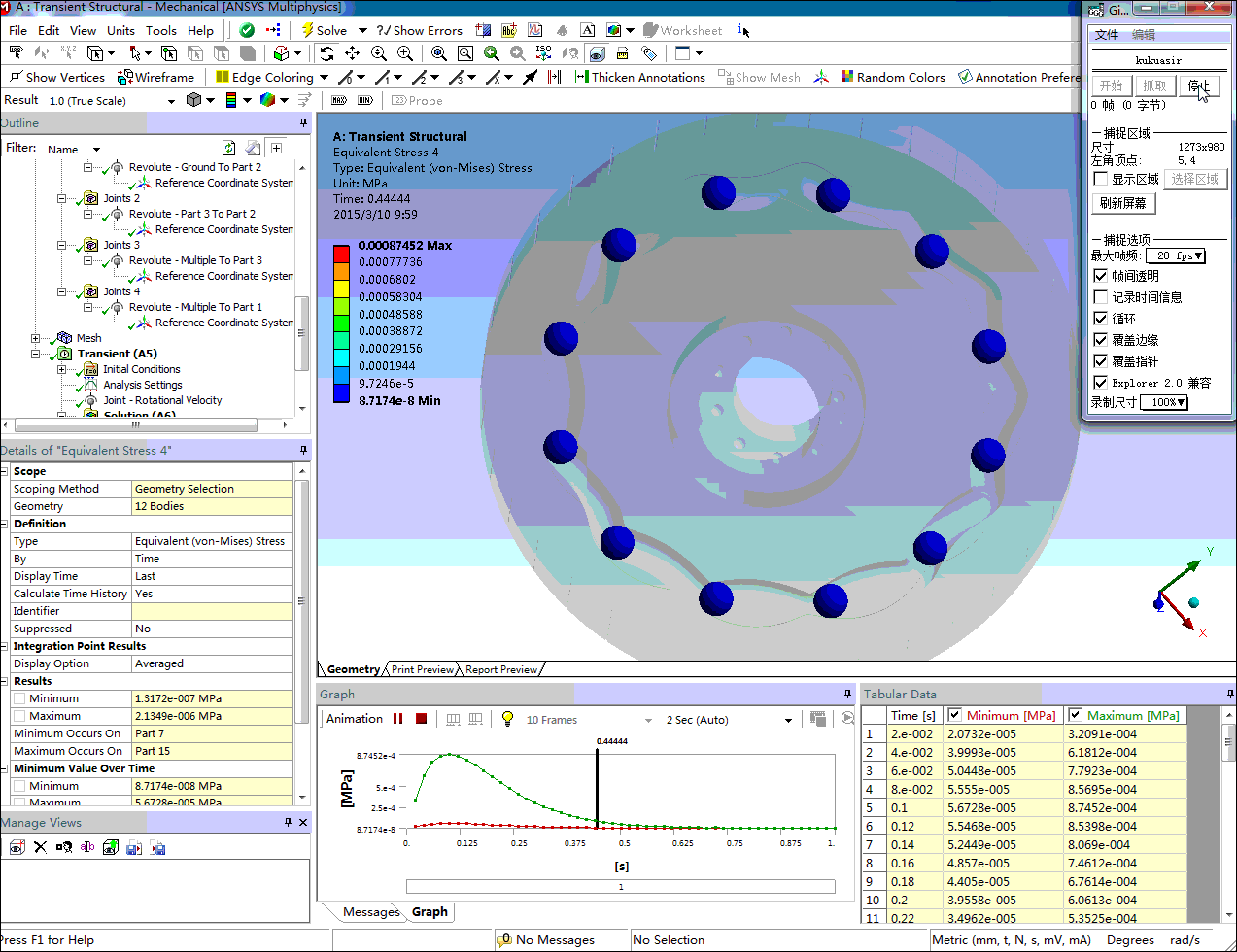

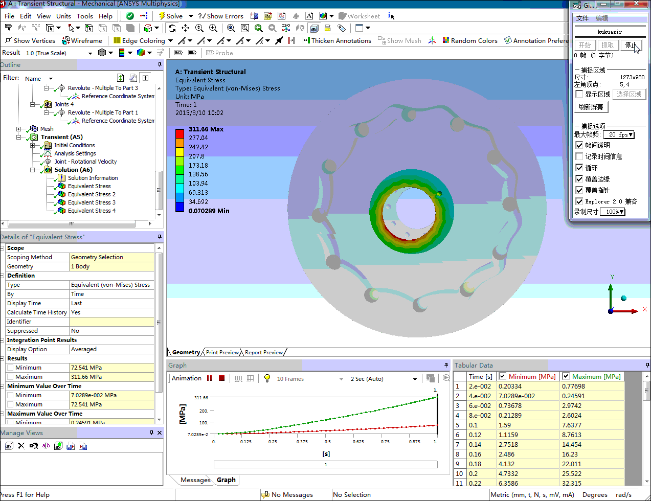

ymr3003 发表于 2015-3-6 18:00
针轮变成球,“针球”是线接触还是点接触?我关心承载问题!

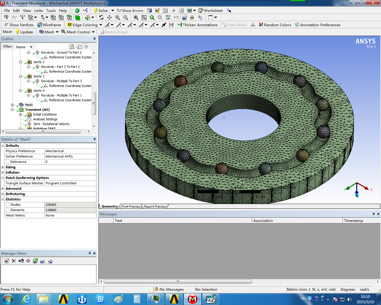

有限元分析中看到的:
仔细看一下,球上面的应力可是叫一个小啊。故承载能力就会大的是吧。默认的结构钢材料,得到的初步结果。
