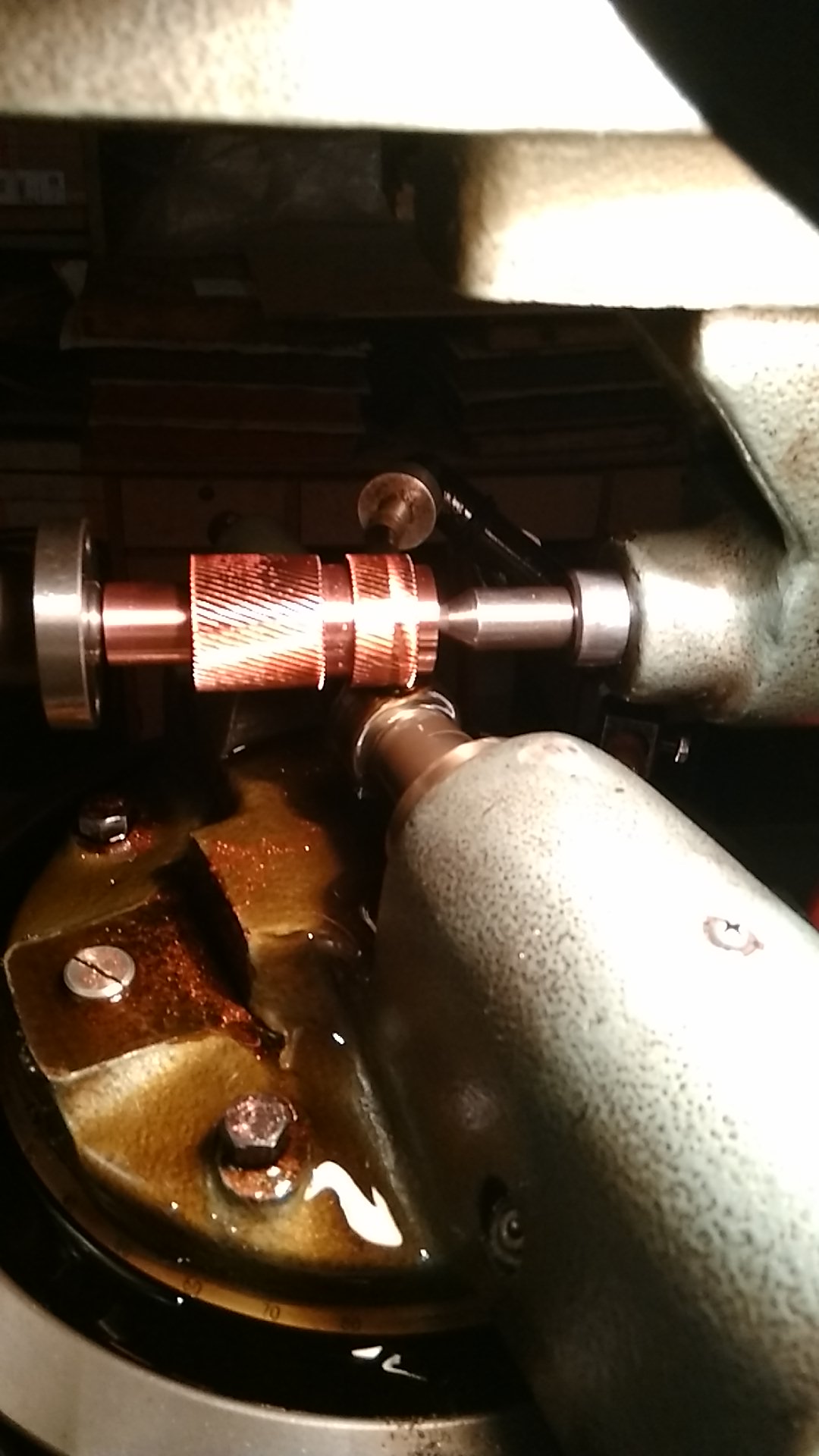

精密斜齿轮铜公电极加工
发表于 2015-3-6 12:45 | 显示全部楼层 |阅读模式
精密斜齿轮铜公电极加工

从图片看你的滚齿机都是比较老式的,应该是手动或半自动的!
这种滚齿机加工电极的精度不高,一般只能用于做玩具的齿轮电极!
我自己做这东西,齿轮电极一般控制在国标6级以上,全尺寸符合,跳动控制在0.01以内。您看你的设备能加工吗?

 楼主| 发表于 2019-7-23 22:10 | 显示全部楼层
这种滚齿机加工电极的精度不高,一般只能用于 ...
机床精度不在于老式新式 我们厂里50年代的德国机床精度还很好 国内现在也生产不了这种机床 现在很多新式机床其实精度都不高
发表于 2019-8-8 16:28 | 显示全部楼层
yinhuashi 发表于 2019-7-23 22:10
机床精度不在于老式新式 我们厂里50年代的德国机床精度还很好 国内现在也生产不了这种机床 现在很多新式 ...
有道理,老式的半自动或手动机床调整好,精度还是不错的。主要机床的保养,操作者的细心程度有一定影响。
发表于 2019-9-5 10:12 | 显示全部楼层
老式机床未必不能加工出来高精度的东西,主要是看操作人员
