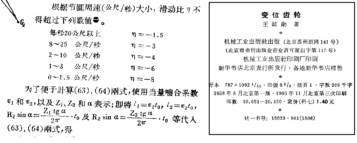

发表于 2016-8-11 17:01 来自手机 | 显示全部楼层
不是的,需要结合节圆速度判断

发表于 2016-8-13 20:29 | 显示全部楼层
