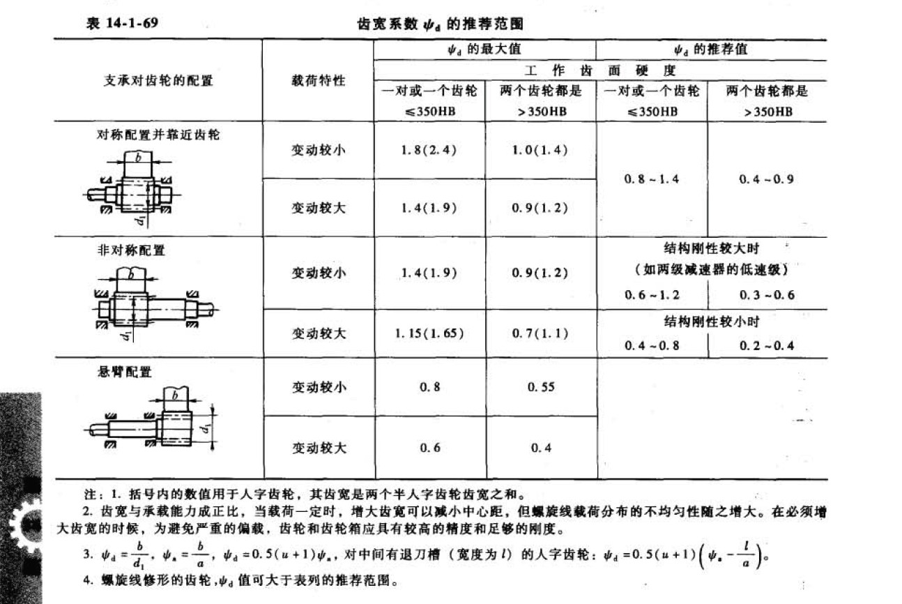

根據齒寬b=Φd*d1計算得出,應加以圓整。作為大齒輪的齒寬。
  兩齒輪齒寬要求:b1=b2+(5~10)mm
  Φd -齒寬係數
  d1-齒輪分度圓直徑
  齒寬係數 由表查

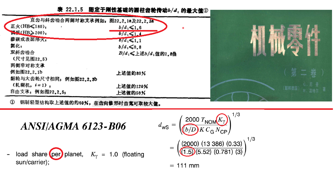

发表于 2015-3-6 19:23 | 显示全部楼层
这里论述比较清楚
