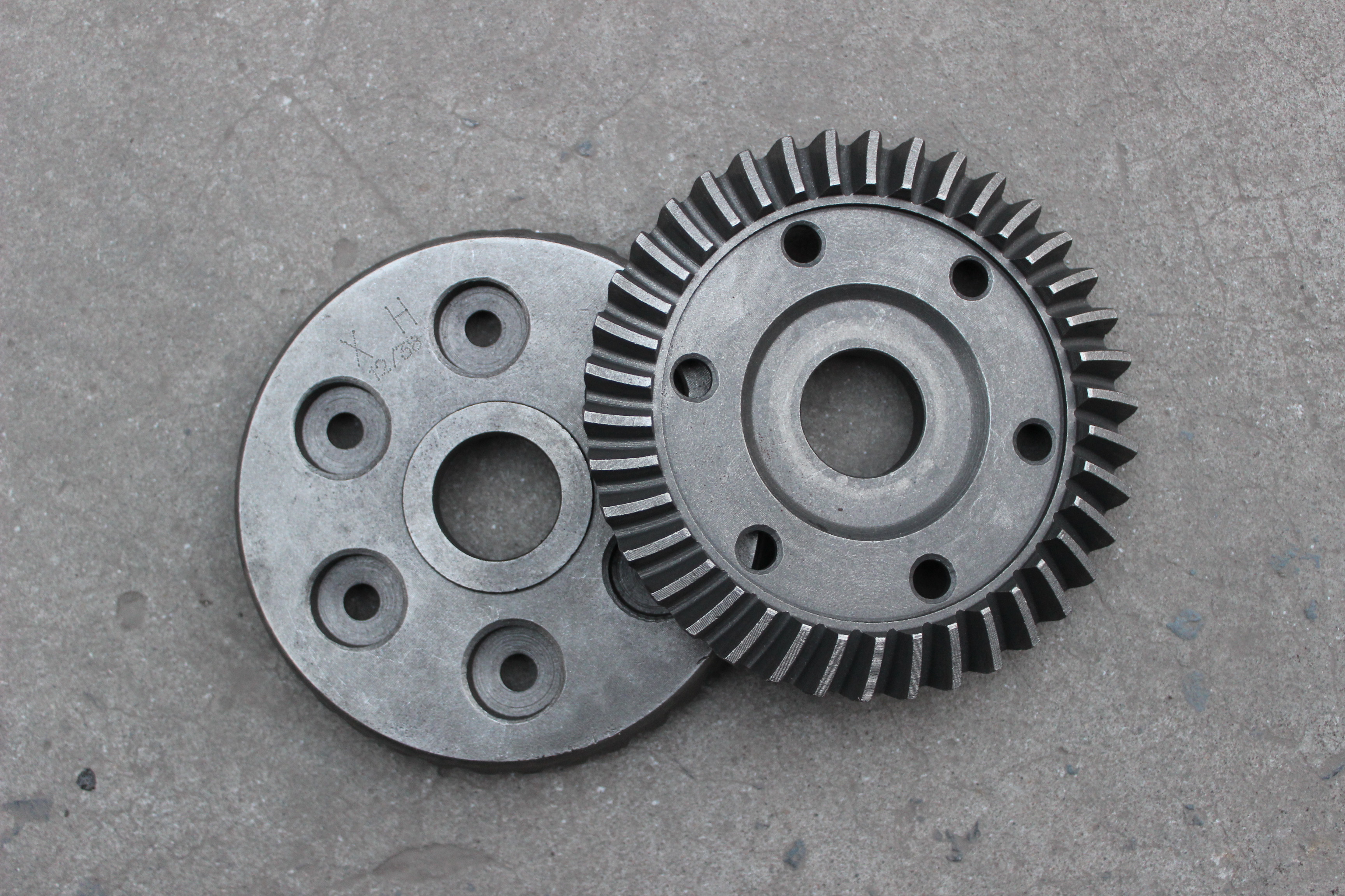

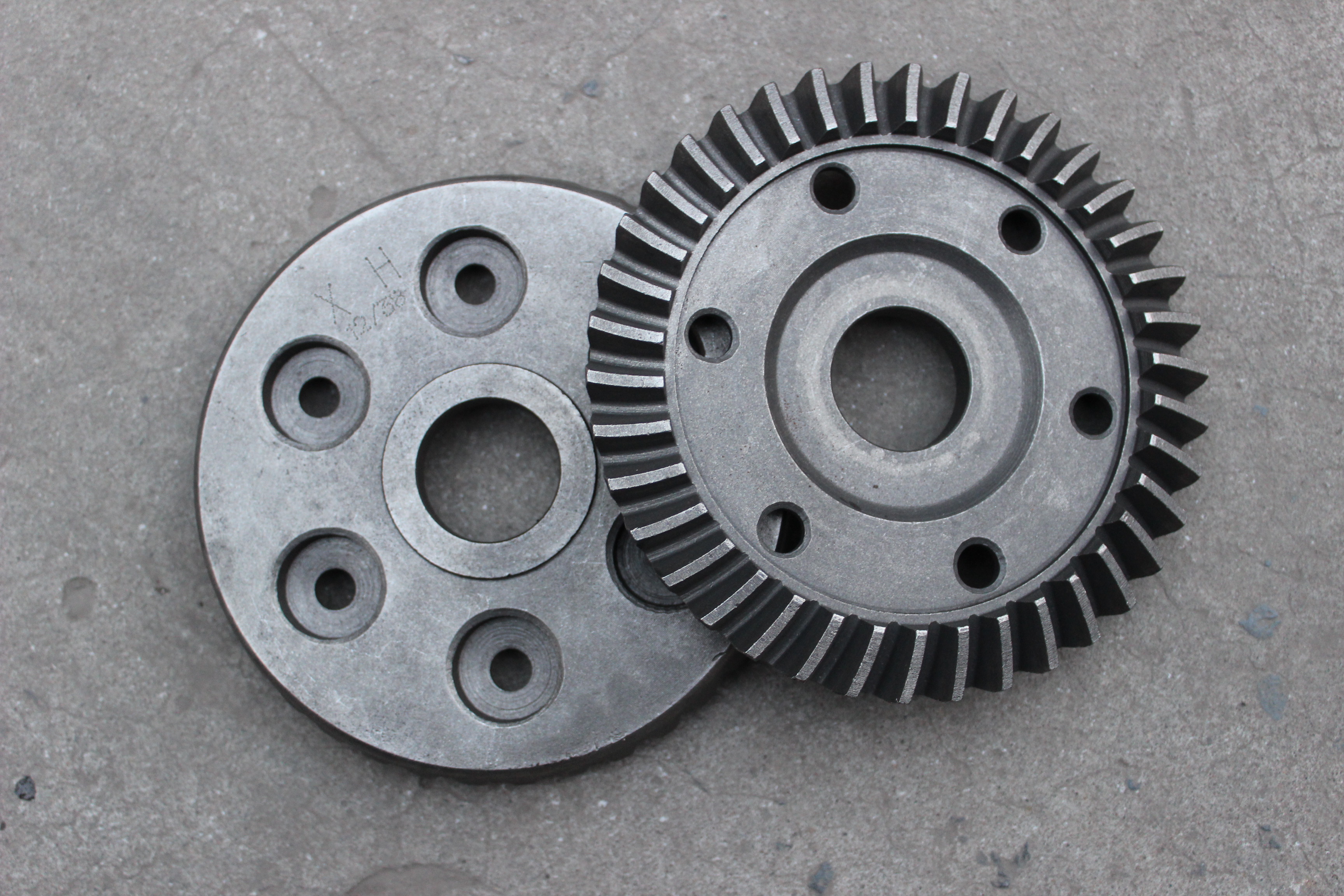

       环形锻件是在锻造的过程中改变了金属原料的形状,将原本为长方形或是条状的金属毛坯锻造成为环形的金属锻件。环形锻件的使用非常的广泛,像是机械上经常使用的齿轮,法兰等都属于环形锻件。
发表于 2015-10-15 21:32 | 显示全部楼层
挺好,一次性将各种辅助形面都成型了,效率高,免加工。问题是精度如何,寿命如何?
