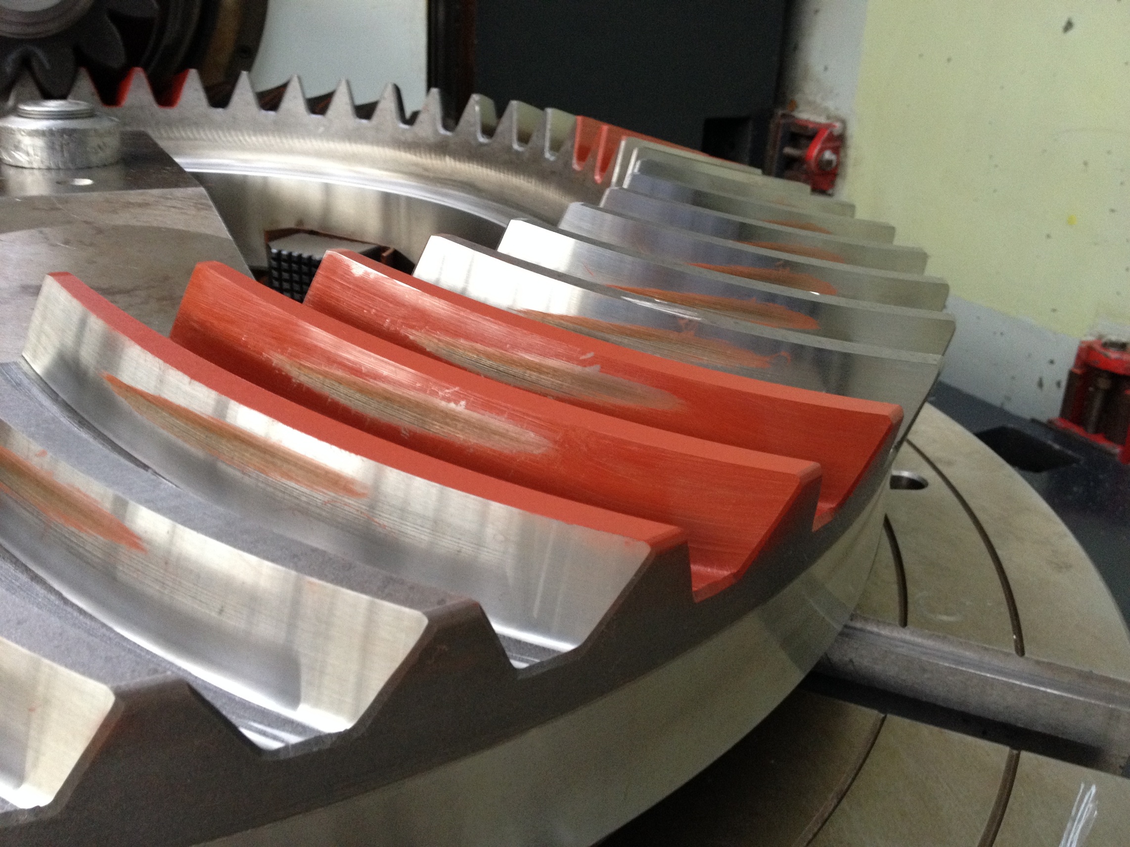

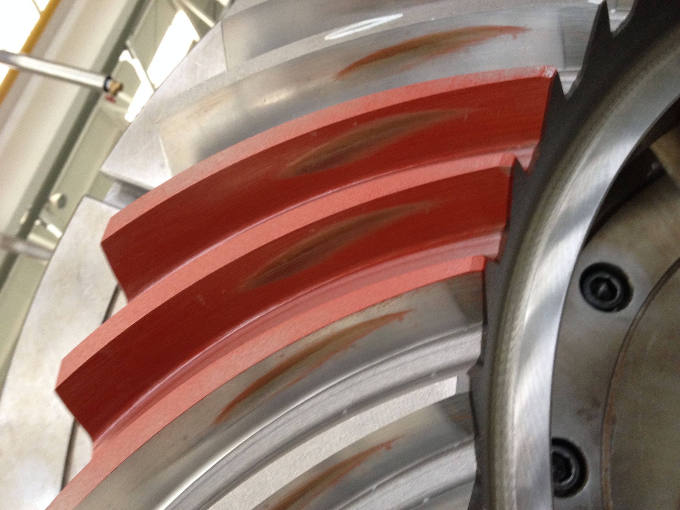

新型螺旋锥齿轮
发表于 2015-5-23 13:55 | 显示全部楼层
100%是不好的,
負載下的接觸,減少向外部!!
一個良好的接觸,必須做到:
中央,朝向齒的末端,
所以負載位移,齒的中心

楼主:真正好用的齿面接触区是不是应该如下图?这是用于2300KW水泥立式磨机减速机的螺旋锥齿轮,模数27.885.  6级精度。
发表于 2015-5-23 15:23 | 显示全部楼层
接触区真不错,从照片看像是等高齿?
发表于 2015-5-23 18:42 | 显示全部楼层
100%的接触?现实吗?实用吗?请问!
发表于 2015-5-24 07:37 | 显示全部楼层
100%接触?我只能说呵呵!
发表于 2015-5-24 09:28 | 显示全部楼层
12楼的图片来接触区齿高不对吧噪音好吗
发表于 2015-5-24 11:10 | 显示全部楼层
发表于 2015-5-24 11:11 | 显示全部楼层
发表于 2015-5-24 19:52 | 显示全部楼层
idonny 发表于 2015-5-23 15:23
接触区真不错,从照片看像是等高齿?
是等高齿。
