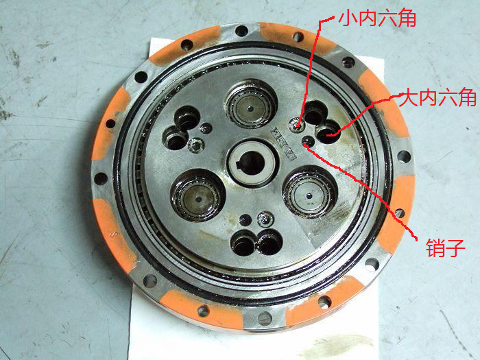

RV减速器中的3个定位销是圆柱销还是锥销啊?如图中所示。
另外,那几颗内六角螺栓,有两颗大的,是连接作用的,一颗小的是什么作用啊?
谢谢!
发表于 2015-2-26 13:41 | 显示全部楼层
       小内六角联接中间支柱,大内六角既可以联接中间支柱,也可以实施端面安装(两用)。

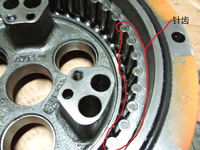

谢谢!像下图中的这些针齿,是这么安装的?这样不会脱落吗?有什么好的处理方法?

E系列的RV减速机呢?应该是内螺纹圆锥销。螺栓有可能是连接两行星架的也可能是加脂孔紧定螺钉呢。
 楼主| 发表于 2015-3-5 08:50 | 显示全部楼层
是的,谢谢!
