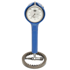

各位大侠,这个测量内齿轮棒间距的量具叫什么名称?
发表于 2015-2-15 21:35 | 显示全部楼层
内齿棒间距测量仪

就是特殊的内径指示表,使用普通内径指示表改制,但需要根据手册选用合适直径的测头用钢球
用于直齿圆柱内齿轮时可以用圆柱型测量棒,用于斜齿轮圆柱内齿轮时只能用球型测量头了。要想得到高精度的球型测量头,估计是要有被宰的思想准备的。  发表于 2015-2-26 18:22

哦!这个检具价格怎么样,能更换不同大小的侧头吧!
价格有些高,你想知道可以单聊,我不想做广告。最重要的是我没有使用过,不好瞎推荐。

是的能根据不同参数更换测头,不过这也是这种检具的缺陷,测头需要特殊定制,造价就高了。

对于内齿轮测量来说,不同模数m、不同齿数Z的M值是不一样的。
测量头圆柱直径或球径Dp=1.440m

这个我咨询过了,一般企业是不会花这个高价钱买这样的量具,确实贵得有些离谱!

跟量缸表的原理一样。只是形状有点区别。

就拿普通内径百分表 换一下测量头就可以 很便宜的   一直在用
正解  发表于 2015-3-15 10:01
