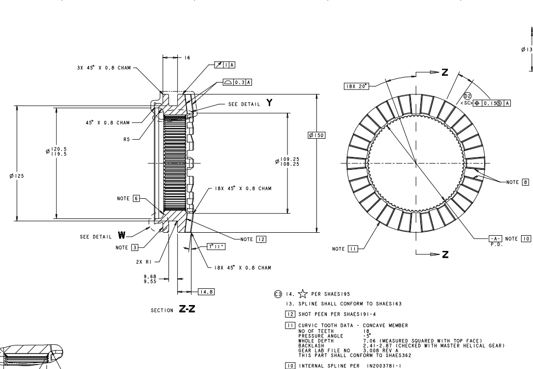

发表于 2015-2-12 14:25 | 显示全部楼层 |阅读模式
环齿参数:齿数  18,
压力角   -5°
全齿高   7.06
侧隙     2.41-2.87
有没有见过这样的齿轮,是伞齿轮吗???
发表于 2015-2-12 16:06 | 显示全部楼层
汽车上的同步器齿套,再加盆角齿。

发表于 2015-2-23 14:27 | 显示全部楼层
thunder_cq 发表于 2015-2-13 09:14
盆角齿?是直锥齿还是弧锥齿?
你自己看一下,是弧齿的,就称为弧齿锥齿轮的大轮,是直齿的,就称为直齿锥齿轮的大轮,如果是螺旋角很小的,稍有点弯的,可以称为零度螺旋角的弧齿锥齿轮。
发表于 2015-2-26 20:06 | 显示全部楼层
我们加工过齿底直的环形齿,燕尾槽形,5度
