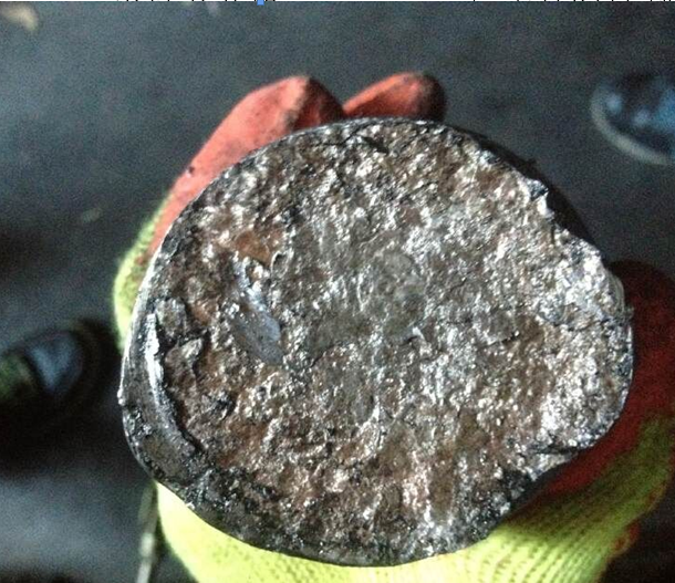

请大家看下这支轴的断裂原因。材料为40Cr,工艺经过锻造、调质、机加、中频表面淬火层深6-9毫米,而后低温回火。然而在承受很小的载荷下就断裂了。直径为56毫米。

先打硬度,再验材质!

不是疲劳断裂,是脆性断裂,原始组织精粒度应很大,建议做金相组织检查.

yanta82说的有道理,可是工件还没回来,没看到实物。

如果晶粒粗大,怎么知道是材料问题还是,过烧?

如果原材料就有问题(不是指各元素含量不对,而是未经过轧透,例如方钢那样的粗轧产品),就肯定会出现这类早期损坏的现象,看看内部晶粒异常粗大,偏折严重,也就不奇怪了。

可能是锻造过烧,只能报废。

断口不是一个脆性断裂,建议重点检查材料自身,如化学成分、力学性能、金相组织等。

锻造过程出了问题或者材料太水了
