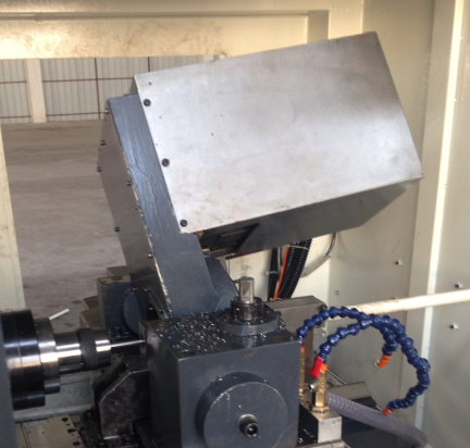

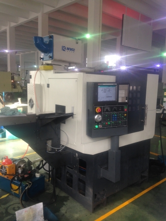

专注于研发,生产螺纹加工设备(绝非改机),满足高端蜗杆,螺杆的生产需求。广泛应用于:各类汽车, 智能家居,医疗设备…
机床参数
全自动上料下料
最大加工模数              2
最大加工直径              18mm
加工蜗杆导程              0.5-25mm
铣刀最高转速             8000r/min
最大导程角                ±30°
精度等级                  6-7级
机器质量                  2500kg  全铸铁

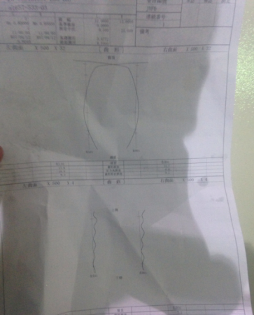

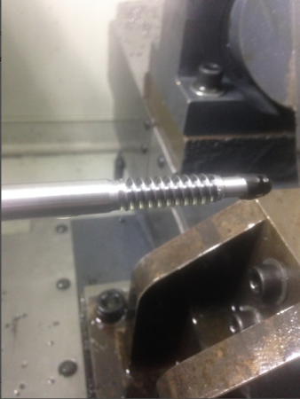

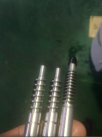

用几把刀片?刀片制造精度?蜗杆型式?看计量单齿形不错.
 楼主| 发表于 2015-2-11 14:33 | 显示全部楼层
你好。 有单刀粒的。有三刀粒的。刀粒日本三菱的成形刀粒。精度6-7级。留个联系方式呗
发表于 2015-2-13 13:16 | 显示全部楼层
刀片要求很高,大螺旋角的刀片齿形设计很复杂,小螺旋角可近似用直线齿形代。图片计量报告参数看不清,可能是单头蜗杆用直廓刀代用,出现鼓形齿,如是双头、三头就鼓的太多不能用了。机床做好了有前途,现在汽车EPS转向用蜗杆量很大,一年几百万件,很多厂都要用进口旋内铣,我自已设计了机床叫机床厂做的,价不低.JINLIANG1021@163.COM,
