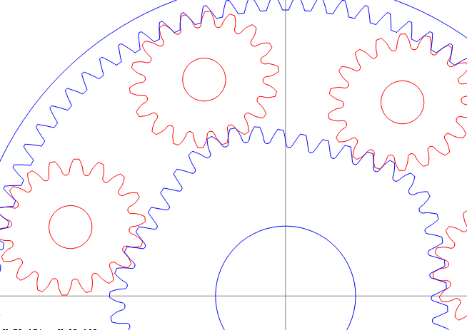

标题叫响一点,此贴就会被关注!
注:下面的这些图形不一定实际中有应用

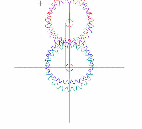

齿形精确绘制,见放大图
双行星齿轮
 楼主| 发表于 2015-1-22 09:48 | 显示全部楼层

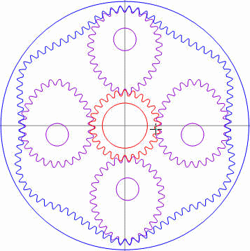

还有一种是太阳轮为圆柱齿轮,行星,内齿为非圆的。这个难度一般。可以整。
最难的是三个齿轮都是非圆+变中心距。不知有无人搞出来?

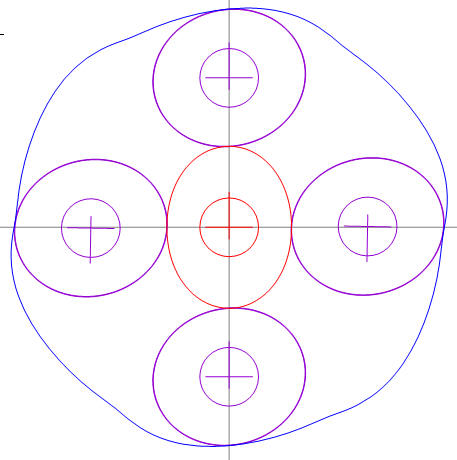

刀疤大侠说的另一种:太阳轮为圆柱齿轮,行星,内齿为非圆的  见下图
顺便想请教下 刀疤大侠  你说的最后一种 内齿圈  太阳轮和行星轮都是非圆的 这样的行星齿轮 是用在什么地方呢 ?一直没有见过这样的行星齿轮   求科普下
 楼主| 发表于 2015-1-25 00:03 | 显示全部楼层

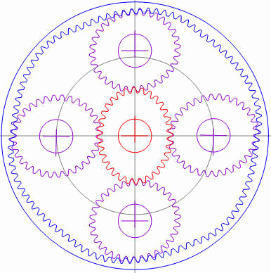

圆柱齿轮指的是节圆为一标准圆,即节圆半径为一固定值的齿轮.
太阳轮为圆柱齿轮的NGW,见下面的图(太阳轮匀速).
太阳轮,行星轮,内齿轮三个构成轮系NGW.在变中心距的轮系中,这三者中把一个做成圆柱齿轮,则另两个非圆齿轮就好计算些。
在吴序堂【非圆齿轮及非匀速比传动】一书中,对行星轮作为圆柱齿轮,计算出太阳轮,内齿轮的齿形,有详细的推导及公式。但对把内齿轮或太阳轮作为圆柱齿轮的则没有涉及。
有论文中提到把内齿做成圆柱齿轮的,有应用前景,我想是因为内齿好加工的原因。内齿非圆,加工不方便。
按啮合原理,三者均是非圆+变中心距(NGW),也是可计算出来的,目前还没见到谁计算出这种齿形来,因此更不曾见到运用。

 楼主| 发表于 2015-1-28 20:19 | 显示全部楼层

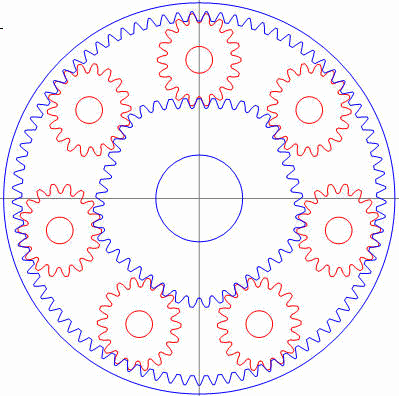

变中心距的NGW,太阳轮,或行星轮,或内齿轮用圆柱齿轮代替,前面已经发了相应的图片。
下面是全非圆的变中心距NGW,
同样,要先求节曲线,再计算齿形。行星轮有两条节曲线,一条与太阳轮啮合,一条与内齿轮啮合。这两条节曲线无法重合,精确的齿形计算难度巨大。
 楼主| 发表于 2015-1-29 07:59 | 显示全部楼层
试了多种情况,发现全非圆变中心距和定中心距相比,行星轮的两条节曲线分离的更开些,这样会造成能设计,但机加工巨难。
 楼主| 发表于 2015-1-31 11:32 | 显示全部楼层
轮系W-W型,改一组为非圆,可实现单向输入,双向输出。

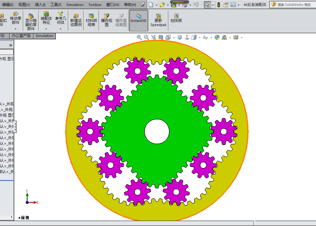

发表于 2015-3-19 12:12 | 显示全部楼层
登录/注册后可看大图
