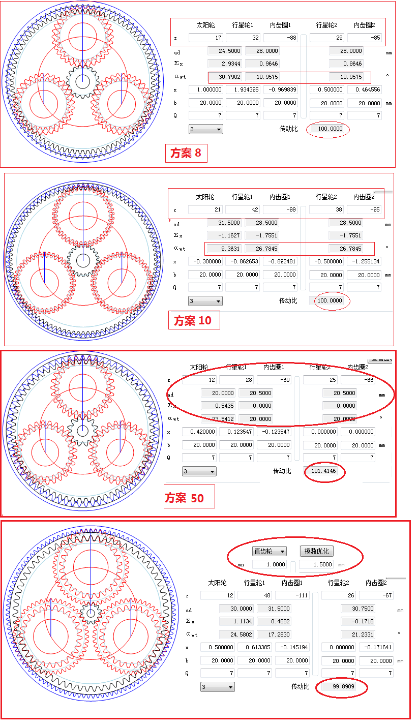

 楼主| 发表于 2015-1-22 14:12 | 显示全部楼层
NGWN1 设计方案的选择 :依据 100数比为例 。
1》注重传动比,附图前两个 都是 绝对 100的数比
     但是 啮合性能不好 。看总变位与啮合角度 。
2》有一些偏差 比如第三张图,啮合性能好。
3》改变模数 ,例如第四张图 ,数比 99.8910
配齿 保持 传动比与条件 ,啮合性能还要有足够经验。
正在准备 增加一个新过滤按钮 , 筛选掉啮合性能不好的 。

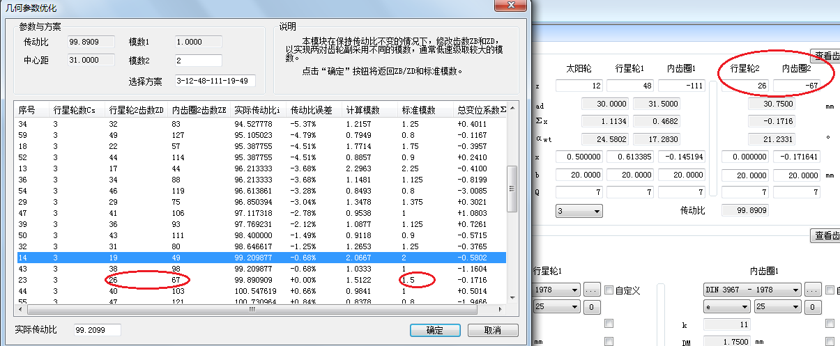

优化模数的方法:将原来齿数比 67/28=2.39286 *19 =48.960=>49
                       传动比 变为 99.209 , 模数为 2.0
具体图形

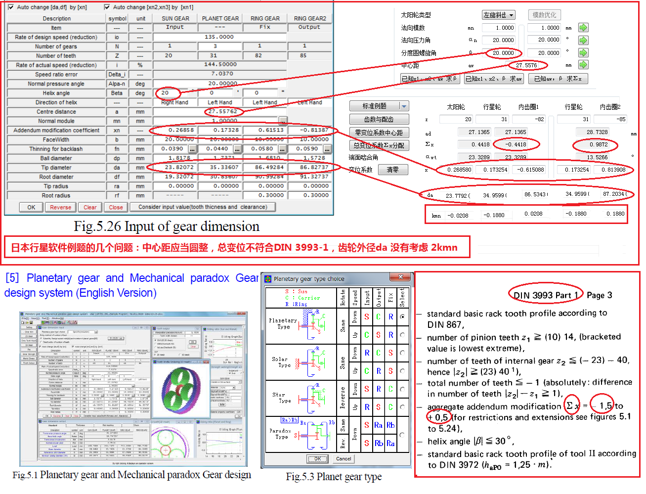

网上看到的,据说是日本行星设计系统。观看其设计例题, 发现如下三个问题:
1》中心距 27.55762 , 很不符合习惯,中心距是直接操作的,不比变位系数是通过齿厚操作。
2》总变位系数, 不符合 DIN 3993-1 (内啮合基本规则)
3》齿顶高 没有考虑缩短量 (2kmn) ,例如行星轮的 da 35.33607
      35.33607- 2*0.188==>34.95847==》圆整到 34.96 或 35.00
这里仅仅是提醒, 应用外来软件一定要自己验证 。
