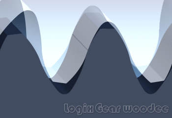

日前为解决少齿数高速齿轮的噪音问题,俺做了一下Ligix齿轮参数模型:
登录/注册后可看大图
许多资料介绍,逻辑齿轮的接触强度是渐开线齿轮的3倍左右,弯曲强度是渐开线齿轮的2.5倍左右。
弯曲强度增加好理解,参数设定正确的话,逻辑齿轮的齿根一般都会大于渐开线齿轮,视觉角度都是很明显的:

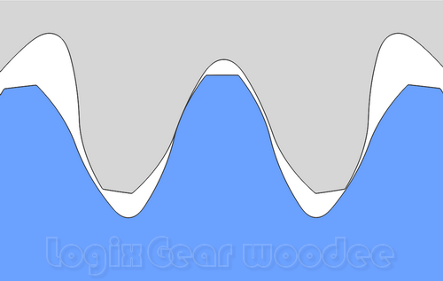

但进一步观察啮合痕迹及啮合过程,发现:接触强度大的凸凹部分啮合,时间较短;相反,齿中部的啮合时间较长。
而齿中部分,也是曲率半径的最小处(趋于零),在此部位啮合时间较长,接触强度怎会高呢?
渐开线齿轮,都要通过变位和滑动率的控制,尽量避免用到接近基圆的、曲率半径接近于零的渐开线部分参与啮合,但对于逻辑齿轮,这个则无法避免。
观察啮合动态图片(啮合痕迹厚度0.0001),感觉就更明显:
这个问题,俺所能见到的数十篇资料(论文),都没有提及。
在此请教做过逻辑齿轮实验的同仁,实验中齿轮中部有没有因曲率半径较小出过接触问题?

woodee历害!做出来了的的图片漂亮,看得很眼馋啊!
不曾听说过Logix齿轮,看到这个齿形,想到。。。,也不知对否?
1.红色是基准齿条,啮合线应不是直线
2.和渐开线相比,刀具通用性不好,径向进刀会造成啮合齿形不对,因此设计算滚刀时,要把齿厚公差考虑进去。一个齿轮参数对应一个滚刀。不能用插刀加工,插刀无法精确做出来。
3.刀顶很尖,刀的寿命差。
结论:Logix齿轮难以实际应用。

做图片是力气活儿,靠体力。
逻辑齿轮刀具的确通用性不强,但一个模数是可以加工不同齿数齿轮的。
其最主要特点是,设计好的话,齿面会有许多近乎纯滚动的逻辑点,滑动率要比渐开线齿轮小得多。故耐磨、低噪——至少原理如此。
型腔成型类齿轮,做逻辑齿轮很方便。
