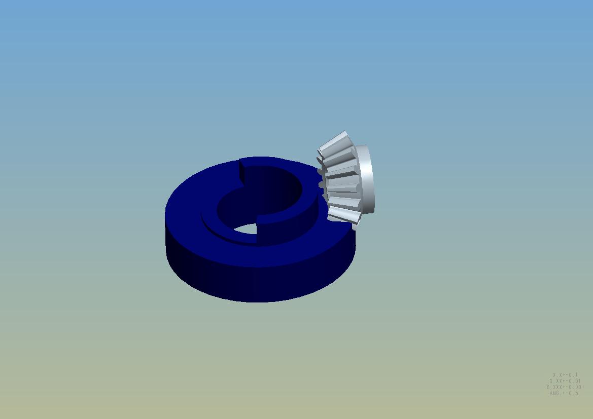

发表于 2015-1-16 21:14 | 显示全部楼层
小轮的齿太薄了,这样的画法,模型是没有用的,建模的目的是用于精锻,如果是示意图,则另当别论了。
直齿锥齿轮副的设计需要成对设计,才可能能啮合。

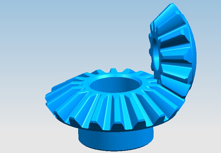

发表于 2015-1-17 08:02 | 显示全部楼层
这种就是可以用在精锻上的模型
