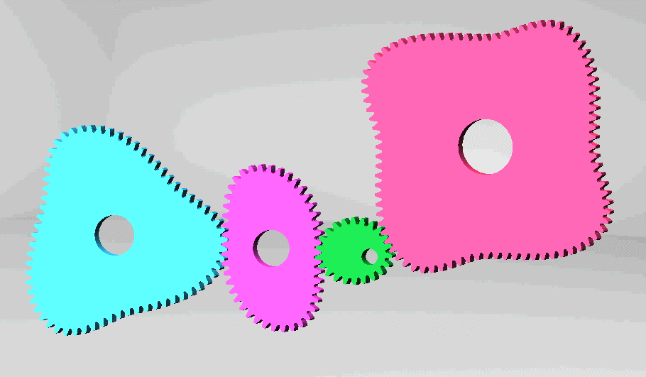

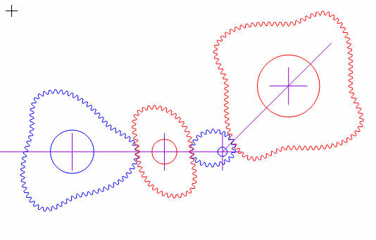

非圆齿轮的测绘有一种方法,叫【目测法】,其特点是无须借肋任何计量仪器或器具,用眼睛看看即可,特别适合于只有样品图片而没有实物的测绘。其缺点是测绘的精度没有保证。
这是N年前jiajia_nj版主发的一张图片
,笔者根据此图片,用【目测法】测绘的结果(三角齿匀速).
发表于 2015-1-11 14:28 | 显示全部楼层
在刀疤大侠的基础上继续测绘
