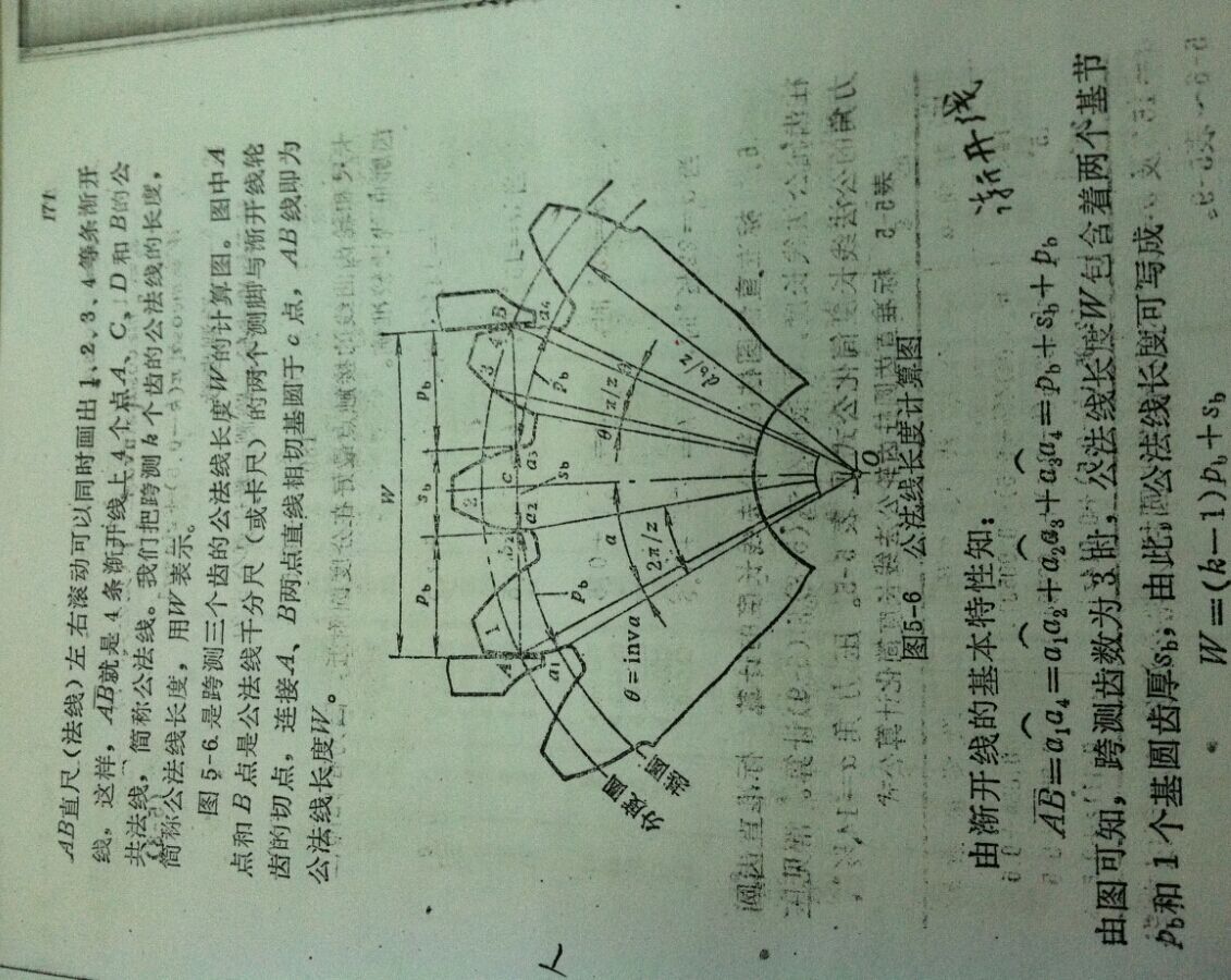

如题,没找到有现成可用的公式可参考计算,自己不会推导公式,求解啊!

发表于 2015-1-7 22:18 | 显示全部楼层
这种变齿厚齿轮以端面为基准,计算出相应的公法线,如果还是斜齿轮,就得计算法向的公法线,这样就得沿轴向移动一个距离定下另一点,从轴向上计算该截面的变位系数后计算这个截面的变位系数,再计算出相应的公法线,首尾二个值求平均值,就是这类斜齿变齿厚齿轮的端面为起点的公法线长度。

发表于 2015-1-9 09:21 | 显示全部楼层
刀疤五 发表于 2015-1-8 23:15
不同意费老的看法。
变齿厚齿轮,如倒锥齿花键,只能用跨球距来测量某截面的齿厚。
如果是斜齿变齿厚的呢?直齿变齿厚的,可以直接测量端面的公法线,斜齿的如果不用量球,也只有用公法线来测量了,量球与公法线的测量值应该是等效的。量球不是不能测量,但不是唯一的可测量办法,从非变齿厚的圆柱齿轮测量齿厚公式中可以得出方法的。现场测量仍以公法线测量为最佳方法。
在测量跨棒距或者棒间距时,可以证明,用二根不同直径的量棒,测量非变齿厚齿轮的尺寸时,可以分别用选定的量棒的测量计算值的平均值作为测量用尺寸。
在变齿厚的斜齿轮用公法线控制齿厚的计算上,我也是采用这种计算不同截面的公法线,然后求算术平均值来决定测量尺寸的,前提是公法线尺子的一个接触面必须在所选定的端面上。

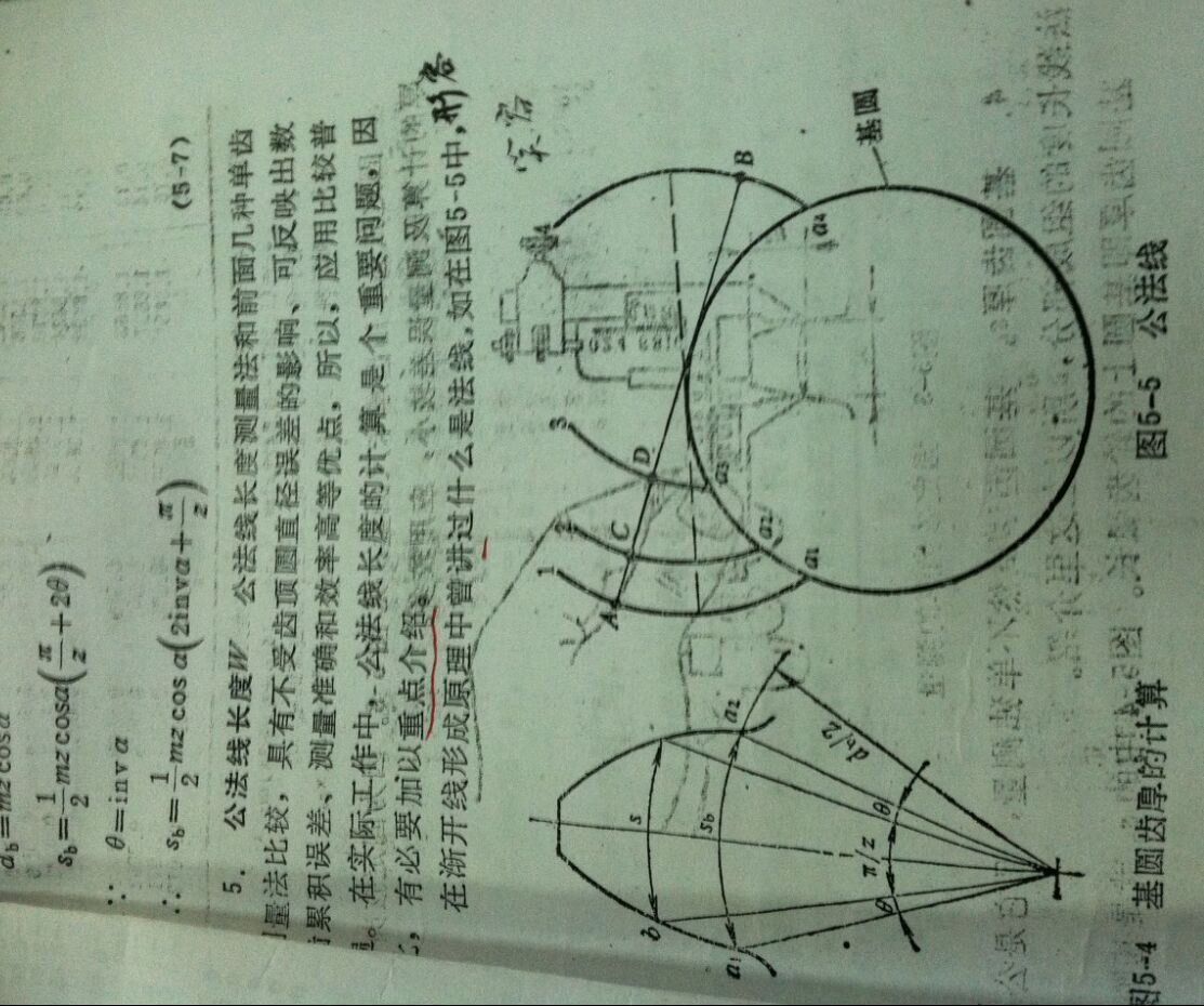

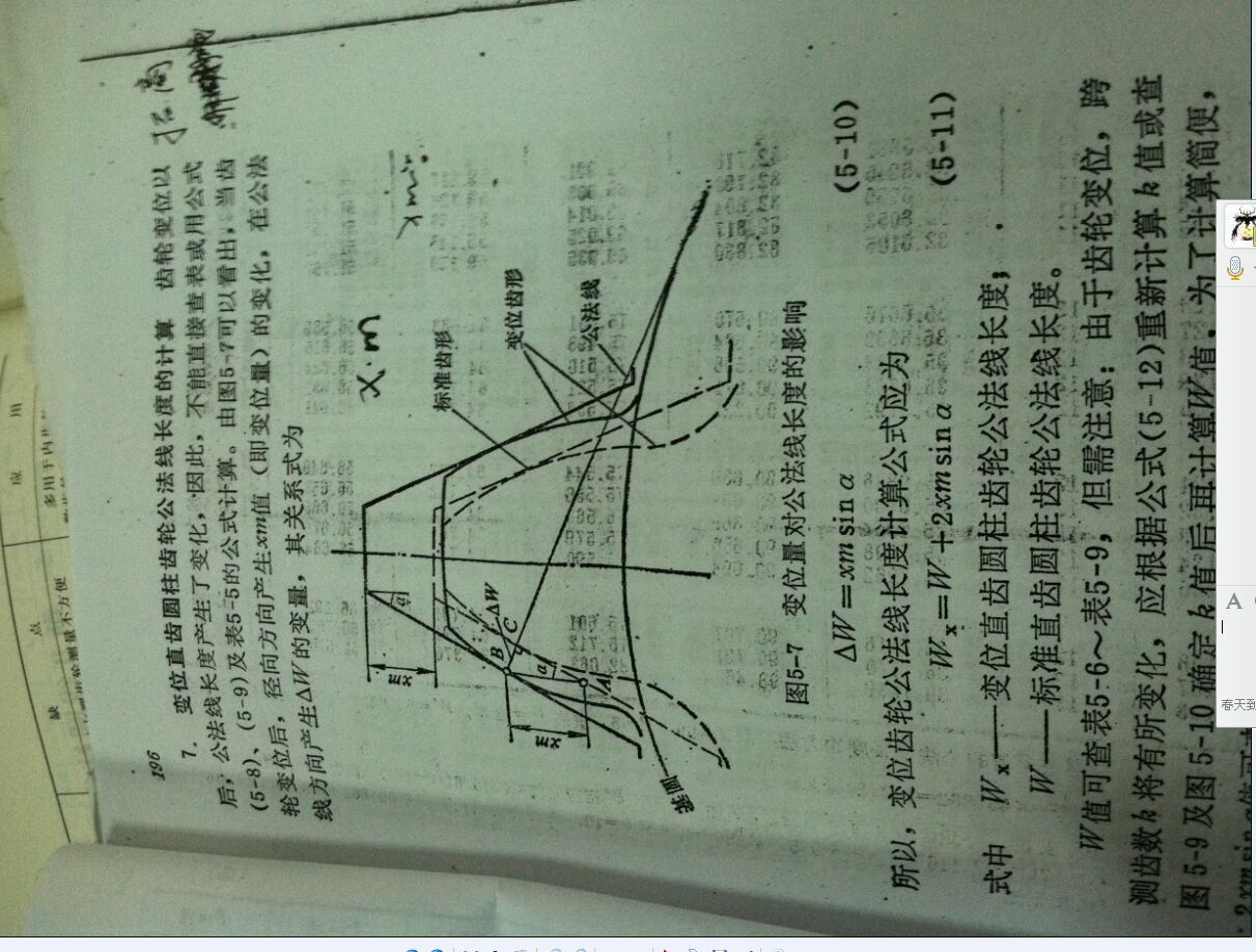

发表于 2015-3-17 16:04 | 显示全部楼层
你可以参考一下
