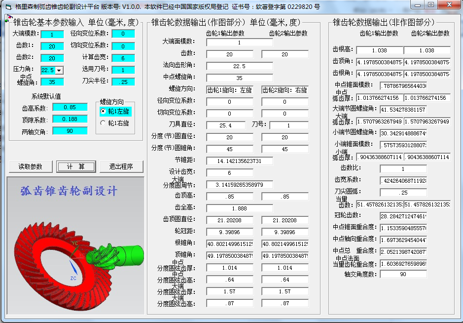

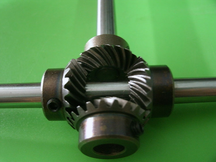

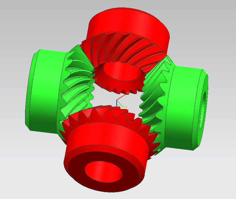

等比等径
等比等径
螺旋伞齿轮 材质40Cr 氮化处理
齿数20 内孔8 速比1:1   90度安装 装配中心距18.2
发表于 2015-1-7 10:45 | 显示全部楼层
差速器内的齿轮副绝大部分是直齿锥齿轮副,目前从工艺上说,精锻已经取代了机械切削,可以获得价廉物美的直锥齿轮副,不知用弧锥齿轮副取代直齿锥齿轮副在这个位置有无特殊作用,对于模数为1的这类结构,是锻压成型还是仍然靠机械加工成型呢,用于摇控模型车上如果不需要过高的强度,应该可以用注塑的方法得到这类零件的。可以得到低噪音免润滑的结构,何苦要用中碳钢呢,如果是需要高强度,那取1mm模数,能达到要求么?
