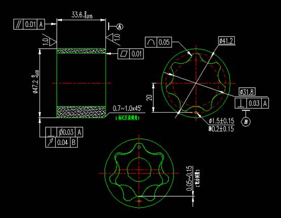

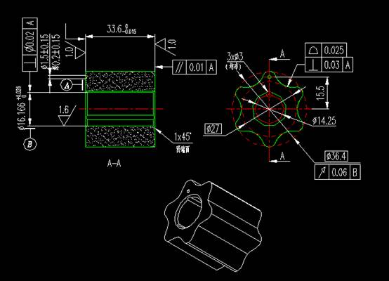

请问外转子轮廓为非圆弧时,怎么绘制内,外转子的轮廓曲线? 如图所示外转子齿大径Φ41.2 齿小径Φ31.8  内转子齿大径Φ36.4 齿小径Φ27 ,配合间隙0.05~0.15

怎么没人回复啊!摆线转子,论坛上的资料都是外转子轮廓为圆弧半径时,通过EXCEL 算出坐标系.
但是关于这类外转子轮廓同为摆线曲线的非圆弧半径的资料没有,有没有高手可以在这里解决这类转子的设计!!

发表于 2015-1-15 01:15 | 显示全部楼层
先推曲线方程。 坐标转换方法最容易。
然后再CAD里做曲线;或者你开发一个应用程序在.NET 里画曲线。
发表于 2015-1-15 01:18 | 显示全部楼层
这是摆线泵好不好。
推曲线方程再画图吧
