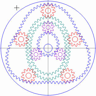

两组行星轮是变速,其余为匀速。一定要顶起来,有顶才有动力。

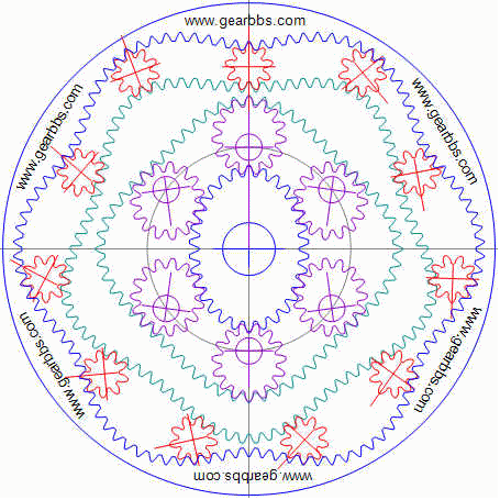

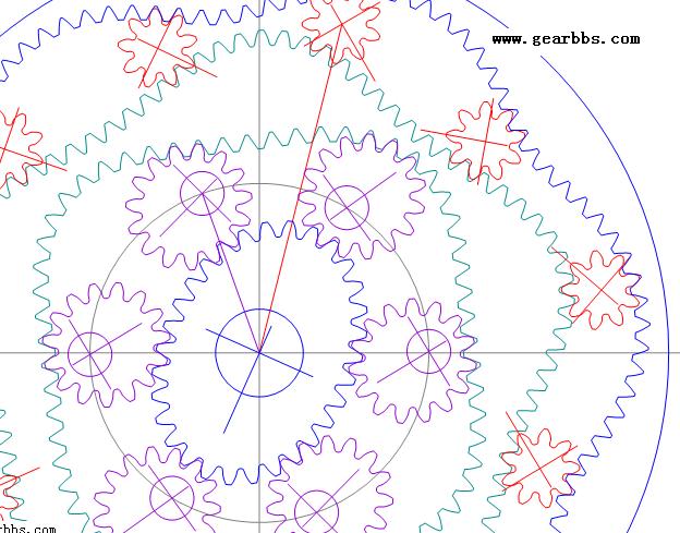

 楼主| 发表于 2015-1-4 22:47 | 显示全部楼层
前面的图是定中心距轮系与变中心距轮系组合,
下图为两变中心距轮系组合。现实中应没有这样的组合,只是想玩转非圆齿
齿轮顶圆根圆之间还有间隙,没有干涉
中心线,连接线不画,图面清爽一些。

请问如何计算的?手工?编程?借助啥软件?
 楼主| 发表于 2015-1-5 10:07 | 显示全部楼层
有公式的,
参照吴序堂【非圆齿轮及非匀速比传动】书中的公式,写成程序,得到结果的。
发表于 2015-1-8 09:46 | 显示全部楼层
蛮好!
有一层就可外扩出N层。
几年前有老外见了我们设计的双层后,准备做个机器,联系交流了一阵子,终因(输入端)中间层结构设计困难,放弃。
