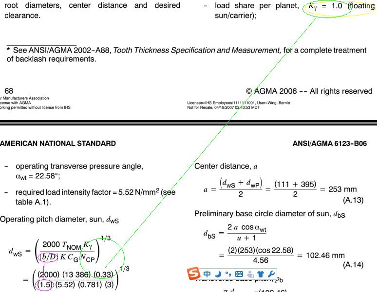

此事专门请教郭老,难道AGMA会这样?
还有红颜色的,b/D有1.5这大?
谢谢!
发表于 2015-1-6 15:21 | 显示全部楼层
按照0.33计算出来的结果是76.936.。  发表于 2015-1-7 09:55
发表于 2015-1-6 22:14 | 显示全部楼层
我们叫做 NW 的配齿限制 !!
