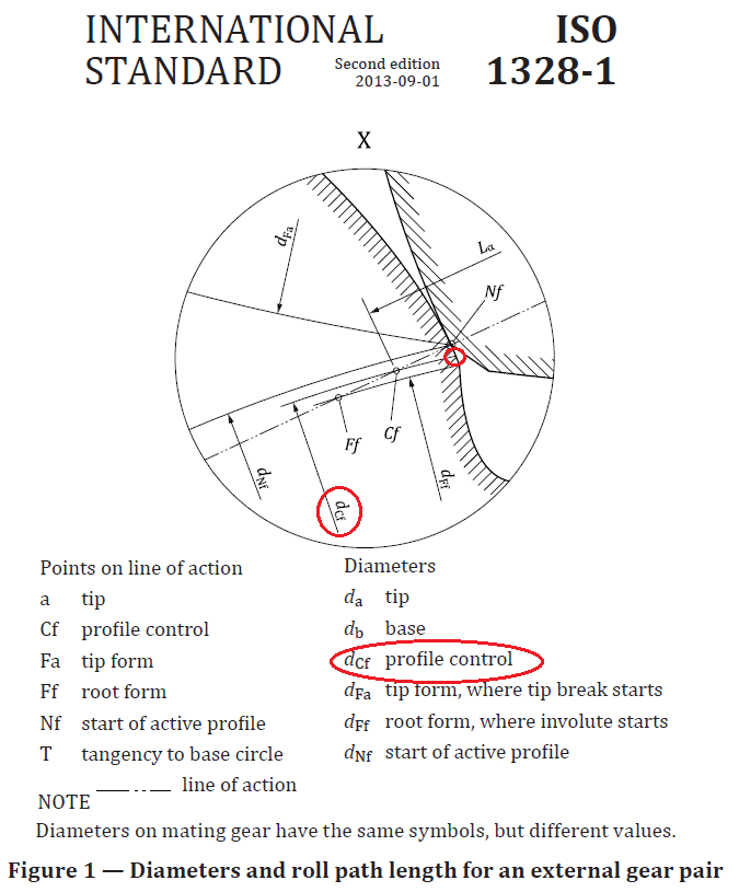

测量起点一定要比评定起点深吗?深多少呢?

只要深就可以  最终评价值还是要以起评点计算
发表于 2015-2-14 13:41 | 显示全部楼层
是的一定要比起评点小一点,具体小多少这个根据你检测的标准。有的单位需要检测出来齿根圆弧呢?
特别是滚剃工艺检测出齿根圆弧对滚剃的配比上非常之重要!!!!!!!

一般检查仪的软件都有默认数据,不用计算

如果是设计人员,可根据情况要求深一些即可,可和模数有一定关系或无关系,如0.1M,1mm等等,一般图纸上不标此值,但出问题是容易脱不了干系
