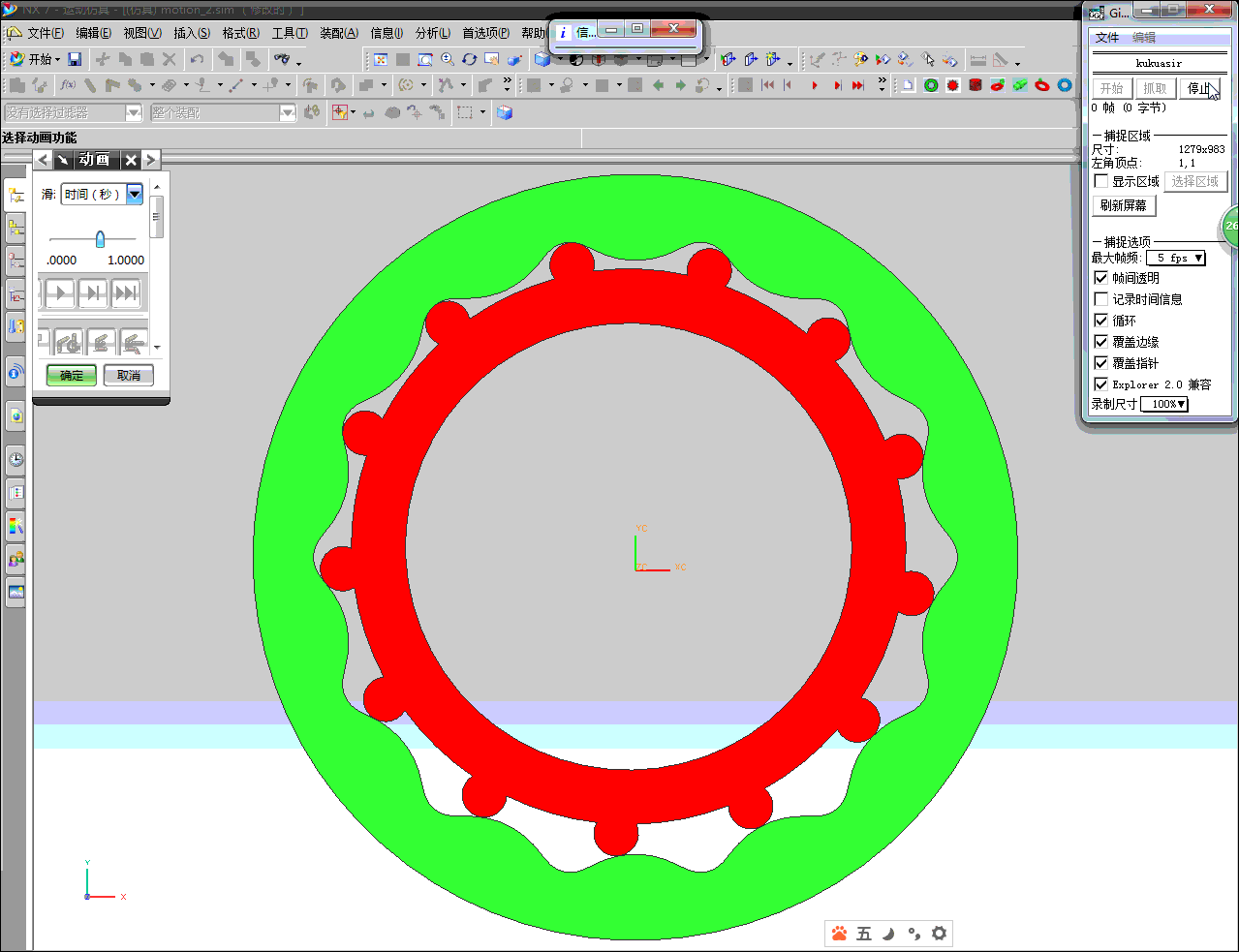

通常所用的摆线针轮副,大多数为经典的一齿差摆线针轮副,在设计上,除了一齿差之外,偶然可以见到二齿差,极少也有提到三齿差,另外还有一种具有一定实用价值的负一齿差,也就是摆线轮的齿数多于针轮一个,形成内摆线啮合,摆线轮是内齿轮,而针轮加上针齿壳变成了外齿轮。
这类摆线轮鲜有看到利用做成实用的机械零件,也许对于我国的摆线针轮副发展,隐含着机遇。有兴趣的朋友,不防多动动脑筋,也许能走出一条新路。
发表于 2014-12-31 11:58 | 显示全部楼层
典型产品为日本加茂精工的球减速器,同时利用了內啮合摆线和外啮合摆线。有兴趣大家可以交流讨论一下。

发表于 2014-12-31 12:04 | 显示全部楼层
一般采用针轮内齿、摆线外齿,可能主要是考虑到:内齿加工出精确的摆线比外齿难。
 楼主| 发表于 2014-12-31 14:29 | 显示全部楼层
是的,估计做外摆线要比内摆线精度高些。
