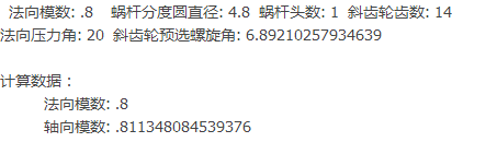

轴向模数的计算要用到螺旋角,请问在公式:Mt=Mn/cos(螺旋角)中,螺旋角填的是角度?还是弧度?或者是其它的?我把图中的螺旋角代中公式算不出图中的结果,到底是哪里出错了呢?(注:图中的法面模数是0.8,轴向模数是0.811348084539376)

马文辉 发表于 2014-12-28 10:19
关于轴向模数的概念我很模糊,只知道蜗杆的参数中有轴面模数mx,他的数值等于蜗轮的端面模数。单就螺旋齿轮 ...
转换就是我写的公式,是我搞错了,是用角度算的
