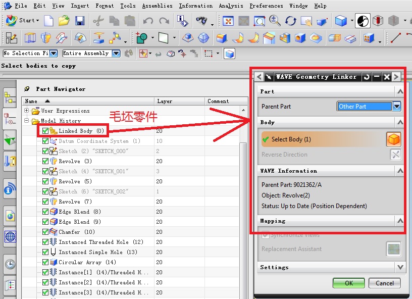

我先画了一个毛坯零件(如1.prt),然后重新建一个零件(2.prt),这个新零件是在这个毛坯上修改,我看别人是使用linked body,双击后出来Wave Geometry Linker,如下图,这个怎么操作啊?谢谢大神指点阿。。。。。

首先明确一下,UG 的引用其他零件是在装配模块下进行的。简单说就是,在装配下建立第一个零件,然后再建立第二个零件,将第二个个零件设为工作部件后,进入装配命令,点击wave命令,此时选取第一个零件就可以将第一个零件链接到第二个零件中进行后续的编辑操作。
